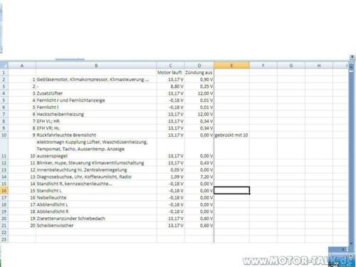

Hab eben mal den Sicherungskasten durchgemessen und da stimmt schon einiges nicht (Liste hängt an)
im Innenraum funktioniert fast nix eigentlich nur das Gebläse und das KI
El. Sitze gehen nicht
Fensterheber hinten gehen nicht vorne gehen (Komisch da eigentlich über Kreuz abgesichert
Scheibenwischer geht
Licht und Fernlicht gehen (warum mess ich da nix am Kasten? oder fließt das nur wenn das Licht an ist?
Wieso ist da noch Spannung an manchen Stellen (1,7,8,11,19,20) obwohl die Zündung aus ist (Zündschlossschalter?)
wieso blinkt es nicht?

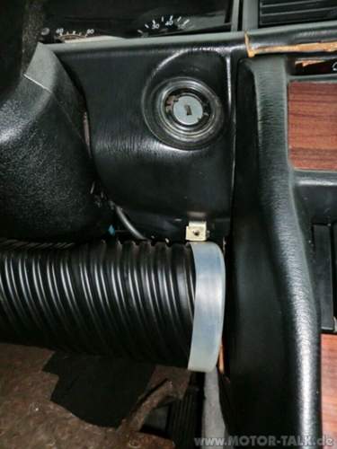

So...
hab heut mal am Warnblinkerschalter gespielt und siehe da, die Blinker gehen wieder
Allerdings blieb nach abziehen des Schlüssels die Zündung wieder an, diesmal ganz (Vielleicht letztes mal nur schwach weil die alte Batterie am Ende war)
Alle Minute oder so hört man dann auch kurz für 2-3 sekunden die Benzinpumpe, wie beim normalen einschalten der Zündung auch
Naja dann wahrscheinlich doch das Zündschloss ...
Also denke ich mir, mal raus damit.

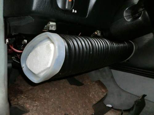

Wundre mich schon über die klobige verkleidung unterm Lenkrad, aber ich denk vielleicht weils n Vormopf ist?
Und was kommt da zum Vorschein ??
Keine Ahnung was DAS sein soll !
Was in aller Welt soll denn das sein?
Hat das was mit der Klima zu tun?

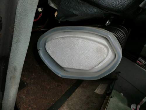

S. Foto. Die Teilenummer vom Deckel der Rohrbombe ist 2016890139
aber das hat beim Googeln nix ergeben.
jemand ne Idee?
und jemand ne Idee wie ich ans Zündschloss komme?
Das Teil verbaut das ziemlich.
Gruß Marc
Das ist so weit ich weiß so ein Knieschutz, original sieht der ein bissl anders aus und den gabs eigentlich eh nur in Amerika!

Und das "Ding" Rohrbombe ist ein Knieschutz!!
Ich bin mir zwar nicht sicher ob dieses doch recht massive Ding die knie wirklich schützt, oder mehr Schaden anrichtet, aber seis drum ;-)

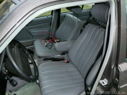

Da ich persönlich jedliche Art von Fotos liebe lade ich mal n paar hoch, und hab auch gleich noch die ein oder andre Frage dazu :-)

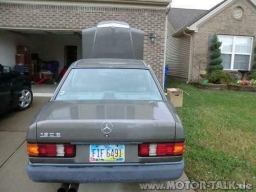

1. von hinten (irgendwie das einzige Foto das ich von aussen gemacht hab.

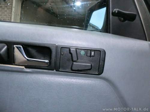

2. Sitzbedienung mit Memory. Leider funktionieren beide Sitze nicht. Wo sitzt die Sicherung dafür? Hab das im Sicherungskasten nicht gefunden.
da ist ein kleiner Kasten mit 4 Sicherungen und 2 Relais vor dem eigentlichen Sicherungskasten. Hat der damit zu tun?
3. MB Tex sitze in wirklich gutem Zustand incl. MAL
4. Airbag
5. Gulli-Ersatzrad
6. Der anoxidierte Sicherungskasten
7. Klimaautomatik
8. 4x EFH
9. Schiebedachschalter a la W123
10. Welcher Schalter fehlt hier?
11. Umluft??
12. Fehlender Ansaugschlauch
13. gebastel hinterm linken Scheinwerfer
14. Alarm ist der original? und wie kann ich den testen?
Kann man den an und ausschalten? Ist das nur ne Sirene oder blockt der auch die Zündung(Wegfahrsperre?)
So das wars mal, bin gespannt auf Eure Antworten
Gruß Marc
