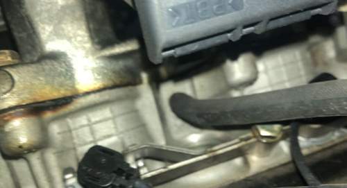

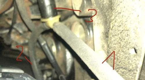

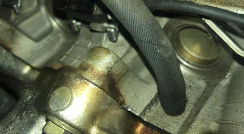

Kurz die teillastenlüftung nochmal angeschaut und obs vllt relevant ist weiß ich net aber meine finger sind vollgeschmiert mit öl und dreck das am „großen“ anschluss war. Sieht doch so aus alsobs nicht ausgetauscht worden wäre.
PS: ich bin mit meinen Händen ziemlich gut rangekommen und behaupte, dass es merkwürdig ist, dass die zwei schläuche zu den düsen wiiiirklich weich sind und eine gewebeummamtelung haben. Der hauptschlauch ist tatsache härter und nicht biegsam und hat eine glatte obefläche. Mit bloßem video und entlanggkratzen mit dem nagel auf den oberflächen konnte ich keine risse feststellen. Ich schaue da etwas starter reinzusprühen.
Teilung der schläuche am hauptschlauch
Anschluss an Düse 1
Anschluss an Düse 2

Also die Teillastentlüftungsschläuche bestehen aus 1xFormschlauch und 2x Normalschlauch, 1x Y-stück. Nix mit Gewebe.
Gibts bei MB zu kaufen.
Schraub einfach die Ansaugbrücke ab,dann siehst Du auch,warum da alles Ölig ist. Kost nicht die Welt ist relativ schnell gemacht und ein Fehler weniger.
Gruß,Steffek.

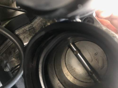

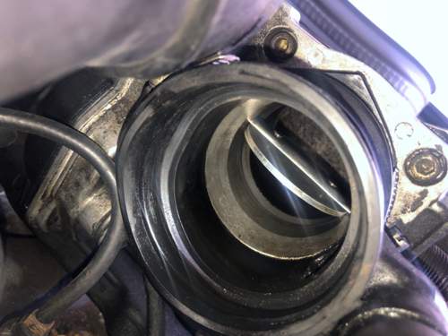

Morgen, habe dan Lchs auseinandergebaut und stelle fest, dass die Drosselklappe um wirklich nur 0,5mm leicht am zappeln ist wegen dem leelauf. Wie sowas geregelt ist kann ich nicht sagen. beim öffnen der klappe steigt die drehzahl entsprechend. habe überall mit starterspray rumgesrpüht aber keine schwankung hergestellt. akutell schau ich mir nochmal das MOT und den anschluss zur DK an, der irgenwie "dicht" ist? wenn ich mit licht richtung DK reinscheine dann sehe ich nix an diesem Anschluss für das MOT. Kann das was damit zu tun haben? Langsam gehe die optionen aus außer elektrische probleme in der DK

Hat das Auto einen Mikroschalter für den Leerlauf so wie der 220er M111 ?
Themenstarteram 2. Juni 2023 um 13:36
Hallo Nogel, ja hat er, sehr sicher. Man hört das klicken, wenn man die DK nicht manuell betätigt beim einrasten. sobald man dreht "entklickt" er wieder.

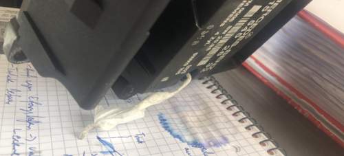

PS: kurz den anschluss zum PMS steuergerät, welches mit der ansaugbrücke verbunden ist, abgemacht und da habe ich eine dunkle stelle im schlauch bemerkt und dachte mir, das ist ja etwas unlogisch, wieso sollte ine durchsichter schlauch da dunkel sein. etwas ran genuckelt und fast hätte ich öl geschlürft.
Themenstarteram 3. Juni 2023 um 8:40
Kurz das MSG von Siemens ausgebaut wegen dem Öligen schlauch und über nacht aufn Kopf gestellt. Also ich bin kein ingenieur aber ich behaupte schwer dass sich so eine lache nicht hätte bilden sollen und nix aus einer druckmessenden membran rausttopfen sollte. Es ist aber nicht wie wasser rausgeflossen sondern eben mit einem docht rausgezwungen worden
