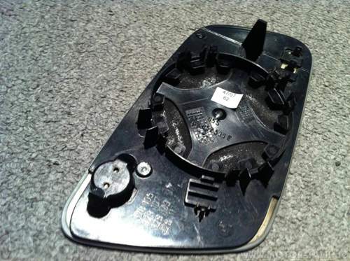

Hallo Leute.
Meine E-Spiegel heißen nicht.
Sollten bei unter 5 Grad automatisch heißen.
Hat jemand eine Idee?

spaß bei seite, ich würde mal die Sicherungen ansehen, Kabel durchmessen etc.

Spiegelglas abmachen und messen ob 12V
anliegen oder nicht.
Neue Spiegelgläser holen und einbauen fertig.

Ver gommd auf die idde dass die Spiegel (Hans u. Franz) autom bei 5°C heizen... äh sorry heißen ? Die Spiegel heizen zus. mit der Heckscheibenheizung. Diese einschalten und abwarten was passiert.
Oftmals läßt aber die Heizung selber (am Spiegelglas) nach. Neue Gläser rein und gut is.

Schaltung dürfte wie bei der Klima sein, also gekoppelt mit der orig. ATA und deren Fühler vorm Kühler.
Bei den beheizbaren Türschlössern wissen ja auch die wenigsten wie die zu aktivieren sind, aber heutzutage ham ja auch viele einen Funkschlüssel.
Gruß, Lars
Jupp, 1997 Modell Speigelheizung über Temp.-wiederstand. Wo der sitzt weiß kein Schwein. Stromplan wird das glaube ich garnicht aufgeführt.
Wie Marco schon sagte. Spiegel ab und messen ob 12V ankommen. Ansonsten auch mal den Wiederstand vom Glas messen.
