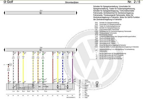

Hallo an alle.
Habe mir heute einen anklappbaren Spiegel auf der Beifahrerseitr nachgerüstet und alles soweit ok.
Blinker, Spigelverstellung und Umfeldbeleuchtung funktionieren, aber der Spiegel lässt sich nicht anklappen.
Über die Stellglieddiagnose funktioniert es, somit ist der Spiegel soweit auch i.O.
Muss gleich dazu sagen, die SG in den Türen sind für die Funktion ausgelegt, max3.lbl.
Schalter auf der Fahrerseite wurde auch schon ersetzt.
Hätte vielleicht jemand ein Schaltplan dazu um die Pinbelegung zu überprüfen?
Oder andere Tipps, wäre ich sehr dankbar.
Was mir aufgefallen ist, am Stecker ( Schalter Spiegelverstellung)
ist bei mir ist ein Steckplatz (Pin 4) frei. Muss der bei Spiegelanklappung belegt sein?
Vielen Dank.

Hat vielleicht jemand ein Golf 6 Plus mit anklappbaren Spiegel und kann mir sagen, ob der Stecker für Spiegelverstellung voll belegt ist, bzw. Pin 4 ist besetzt ist. ?
Im Anhang ein Auszug aus dem Schaltaltplan von "normalen" Golf, demnach ist Pin 4 nicht belegt.

Hast du beide Türsteuergeräte richtig codiert? Der Schalter hängt nur am Türsteuergerät auf der Fahrerseite, die Kommunikation mit der Beifahrerseite läuft über den CAN-Bus. Klappt der Fahrerspiegel richtig an? Gibt es in den Messwertblöcken den Status, ob der Spiegel an- oder ausgeklappt ist? Falls ja: stimmt die Information mit der Realität überein?

Themenstarteram 23. Mai 2015 um 21:17
Danke für zahlreiche Antworten und Unterstützung.
Der Fehler ist gefunden, es liegt am Schalter Spiegelverstellung.
Habe über Messwertblöcke alles angeschaut und siehe da, in Stellung Heizung, klappt sich der Spiegel an und auf anklappen, geht die Spigelheizung.
Habe eigentlich alles neu gekauft, allerdings als Zubehör.
Man darf nicht ausschließen, dad auch Neuteile defekt sein können.
Tausche demnächst den Schalter und werde berichten.
