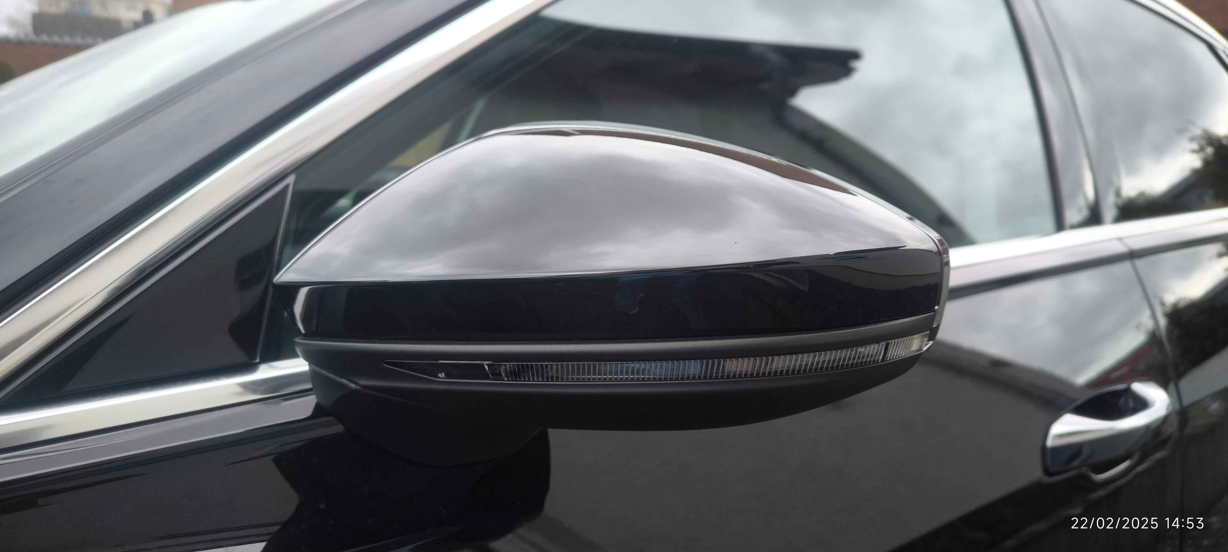

Hallo Freunde, kann mir jemand bezüglich eines defekten Spiegelblinkers helfen?
Spiegelkappen Demontage kein Problem, jedoch scheint es mir, es muss noch mehr auseinander genommen werden, da ich sonst die defekte LED Einheit nicht raus bekomme (Blinker).
Bin am verzweifeln, es handelt sich um ein A6 C8 Avant

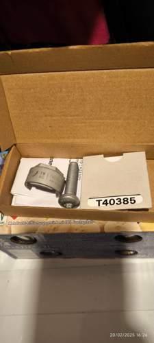

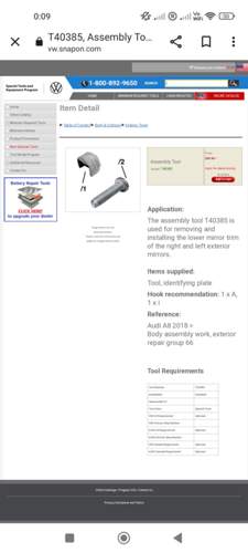

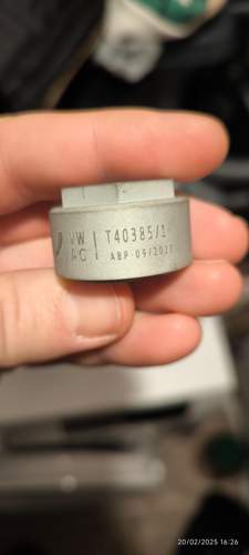

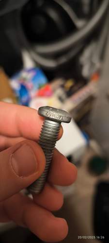

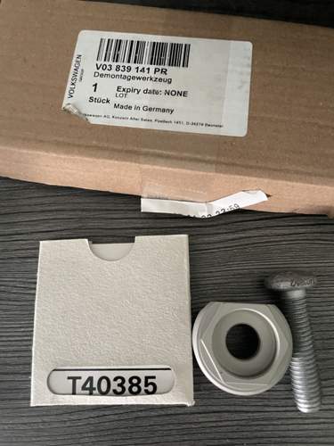

Der Reparaturleitfaden schreibt: Demontagewerkzeug -T40385/1- mit Schraube -T40385/2-
@tom_msp schrieb am 9. Februar 2023 um 16:31:17 Uhr:
Das ist ja mal ne Aussage. Frage mich warum mein Bekannter das nicht gefunden hat…
Danke für den Tipp
Vielen Dank bekommt man das einfach beim freundlichen gekauft ?
