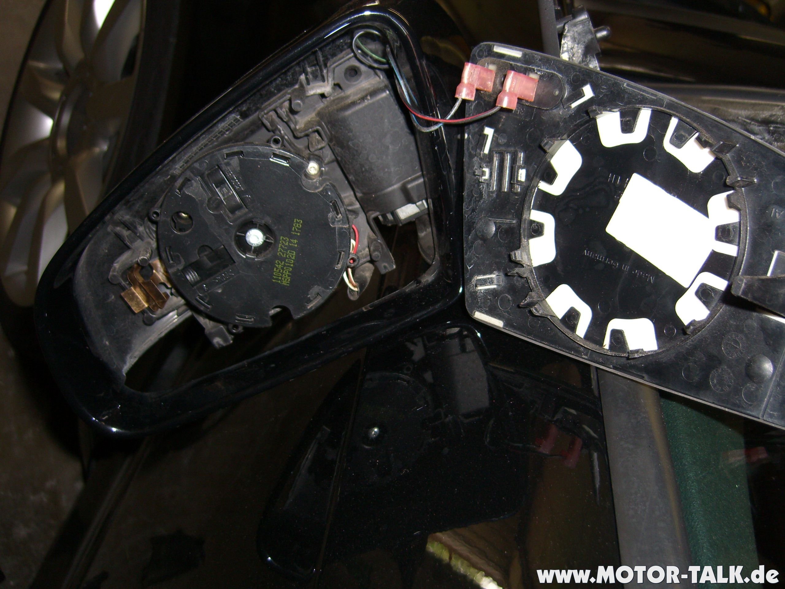

am 26. August 2009 um 14:34
so sieht das teil aus...

Der Austausch ist ganz einfach, den Spiegel ganz in eine Richtung stellen und dann hinters Glas fassen und rausziehen, ist nur gesteckt!

Ja genau, aber wenn du dann das neue Spiegelglas vor dir hast, wirst du sehn was ich meine und da bricht man so schnell nichts ab.
PS: so sieht der SPiegel innen aus: http://www.motor-talk.de/.../Attachment.html?attachmentId=440705
