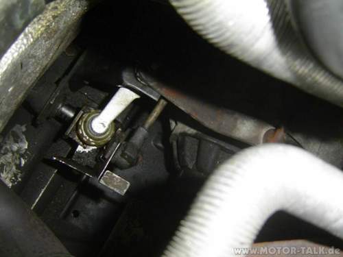

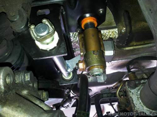

habe am 1,8er starkes Spiel in der Schaltung. Sprich: Bei eingelegtem Gang kann man den Schalthebel um ~2cm vor- und zurück bewegen in seiner Schaltgasse.
Habe daraufhin die zerfetzte Umlenkrolle getauscht, es war eine Woche lang alles schön, straff und ohne Spiel.
Jetzt ist es schon wieder mit einem solchem Spiel zu schalten... ?
Ursachen?

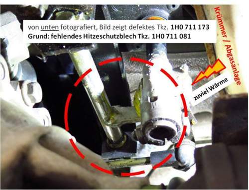

@WOB-Psycho Dad schrieb am 8. Juni 2014 um 17:01:37 Uhr:
vlt ist beim palmer das hitzblech verschobn ... oder sein fahrprofil laesst das hosenrohr heisser werden ...
Umlenkwelle 1H0 711 173 geschmolzen

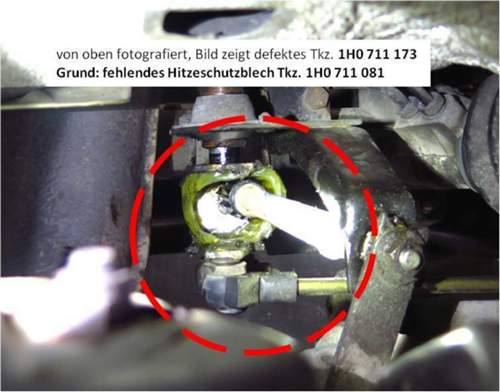

Ja stimmt die Kugel ist weg, aber die ist wahrscheinlich im Sommer in irgendeinem Stau geschmolzen, weil das Hitzeschutzblech weg ist (Teilekennzeichen 1H0 711 081), zumindest teilweise.
Ist mir auch passiert, neue Umlenkwelle montiert und nicht auf das Vorhandensein des Hitzschutzbleches geachtet, im ersten warmen Stau auf der A.Bahn war das Spiel im Schaltgestänge wieder da. Also neue Umlenkwelle und neues Blech bestellen. Die ganze Arbeit nochmal.
Hier ein paar Links, wo Mann/Frau das Blech besser erkennt.
LINK I runter scrollen, Stand 09.05.2015
[ ***Motor-Talk: Inhalt entfernt*** ]
VAG Preis ~8,98 EUR Stand 09.05.215
1H0711081 - BLECH
Anbei noch ein paar Bilder von meinem defekten Schaltgestänge.
(Golf III/IV Cabrio 2.0, Motorkennbuchstabe AWG)

Hast du denn nochmal nach dem Hebel geschaut?
Das von dir beschriebene Spiel tritt immer dann auf wenn
diese Kugel gebrochen oder ganz weg ist.
Themenstarteram 9. Dezember 2013 um 21:28
Das ist ein aktuelles Bild von der Kugel/Hebel
Themenstarteram 10. Dezember 2013 um 18:13
Na..sonst keiner Idee von wo das Spiel nun wieder herkommt?
Keine Ahnung, bei mir war die Kugel weg, daher kam das Spiel. Hat der Schalthebel selbst vielleicht spiel? Schau doch mal unter den Schaltsack.

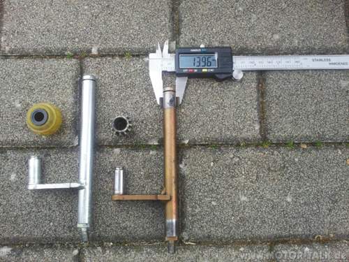

Also mittlerweile bin ich soweit, dass es an diesem Umlenkhebel liegt. Der ist gut 20mm länger als das Originalteil, dadurch lommelt dieses Zubehörteil unten herum, sitzt nicht straff.
Als provisorische Lösung habe ich auf dem Teil, der festgeschraubt wird, zwei dicke Unterlagscheiben gelegt, jetzt ist das Schaltgefühl wieder so wie es sein soll.
Aber das ist eben nur ne Behelfslösung.
Hört sich komisch an.
Bring mich nicht gleich um aber, hast Du sicher die Kunststoffbuchsen montiert?
Themenstarteram 21. April 2014 um 7:56
Die wurden zeitgleich erneuert, aber das Ding rutscht immer heraus.
Normalerweise kenne ich das so dass die Sicherungsklammer direkt unter der Gleitbuchse sitzt.
Aber bei dem Billigteil aus der Bucht ist das nicht so, da die Nut für die Klammer deutlich tiefer angebracht ist.
http://vwts.ru/images/repair4/127413_24.jpg
Das musst du dir eben etwas weiter herausstehend vorstellen ;)
Beim anderen Wagen habe ich damals eine Welle von Meyle verbaut, die hat dieses Problem nicht ;)

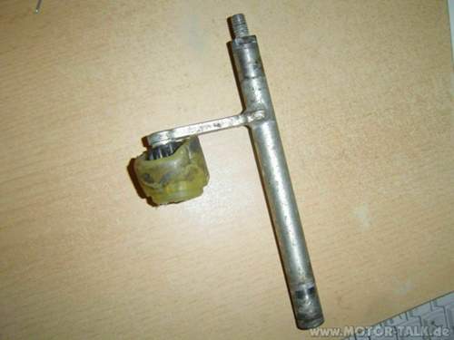

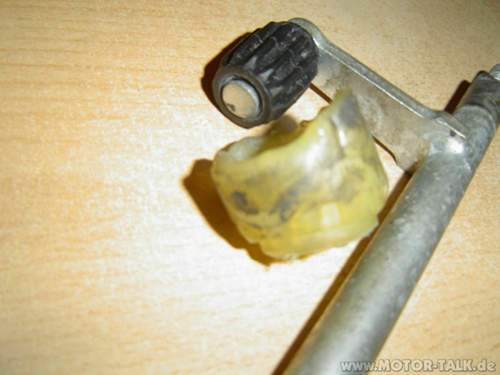

Hahaha...ich habe das jetzt mal ausgebaut, die Kugel zerlegt sich bereits!
Blieb auch draußen, wird verpackt und reklamiert. Ja, ob sich der Terz wegen den 8€ lohnt... es geht um das Prinzip.
Ist jetzt beim Claus bestellt. Morgen schaue ich trotzdem mal beim Schrott nach... ist ja das Standardverschleißteil.
Buchsen und Wählhebel sind ersetzt, wie auch die Dichtungen. Das war aber alles original.
also von der länge war mein ebay umlenkhebel gleich lang ...
wie loest sich deine kugel auf... bilder ?
meine alte "original" hat sich geweitet aber war nicht gerissen, vlt soll das ja so sein :p
wie gesagt habe meine alte umlenkwelle drin, weil trotz einlaufspuren sie noch 0,1mm dicker ist...
und ich die neue eh kaputt gem8 habe :)
bei der kugel nicht hebeln (plastik sehr weich) ... versuchen gleichmaessig abzuziehn.
kugel passt, hat aber nicht diese schmiertaschen wie beim original und deswegen etwas mehr spiel
