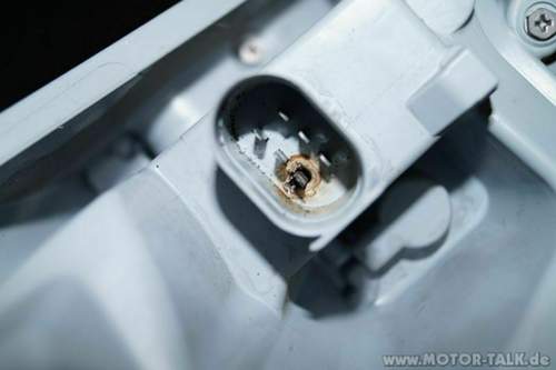

Ich hab glaube ich gerade ein kleines Problem mit der Beleuchtung, evtl. könnt Ihr mir einen Tip geben bevor ich zum Freundlichen fahre.
Vor einiger Zeit meldete das FIS "Standlicht vorne links defekt". Naja, dachte mir ist ja nur Standlicht und gerade wenig Zeit - damit kann ich aber leben. Habs auch geprüft, und es war tatsächlich defekt (leuchtete zumindest nicht). Nach ca. 1500 Kilometern (viel Langstrecke) meldete das FIS die Störung nicht mehr und ich dachte "Oh, aufgegeben". Allerdings merkte ich dann beim Tanken, das die Lampe wieder geht.
Nun bin ich gestern nach Hannover gefahren. In dem Moment als ich auf den Parkplatz fuhr meldete das FIS "Rücklicht hinten rechts defekt". Da es strahlender SOnnenschein war und ich gegen die Sonne gaparkt habe dachte ich mir, das checke ich wenn ich nach Hause fahre. Als es dann dunkel wurde und ich mich auf den Heimweg machen wollte Schlüssel rein - keine Meldung im FIS. Ausgestiegen, Rücklichg geprüft - alles in Ordnung.
Also ab auf die Bahn - und ab dann sporadisch ca. 5 mal für wenige Minuten die Meldung "Rücklicht defekt". Leider waren das immer Phasen wo kein Rastplatz da war den ich hätte anfahren können.
Kurz vor Frankfurt kam dann auch nich die Meldung "Blinker hinten rechts" - und zumindest meine Blinkanzeige hatte auch die Falsche Frequenz, insofern gehe ich tatsächlich davon aus, das der Blinker nicht funktionierte.
Auch das verschwand nach ein paar Minuten wieder, und heute ist wieder alles 1a.
Nun meine Frage - gibt es evtl. sowas wie einen Zentralen Leuchtstecker der sich gelöst haben könnte den ich mal festdrücken kann? Oder irgendwelche anderen Ideen?

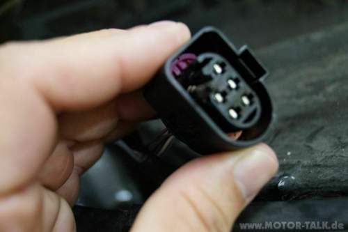

So heute Kabel abgeschnitten und neuen Stecker mit Kabel verbunden sowie neuen Lampenträger verbaut. Alles gut. Heckleuchte ist wieder drin und funktioniert. Bin glücklich.

Ja, ich würde mal die Lampe hinten rausnehmen und den Stecker mal andrücken !

Ich hatte das Problem bei meinem als er neu war.
Ich glaube er war unter 10tkm alt und da kam dass das Rücklicht defekt wäre.
Habe es dann reklamiert und Audi hat die Lampenträger hinten ausgetauscht. Ist wohl bei den alten (meiner ist 11/06, aber schon Mj. 07) ein problem...

So, Problem (hoffentlich) gelöst. War wohl ein Wackler im Massekontakt - und der Meister hat auch 30 Minuten gebraucht um den Scheinwerfer auszubauen :-). Ging aber auf Garantie.
