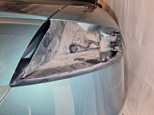

Das habe ich gerade versucht :-). Bin aber was sowas angeht sehr vorsichtig, und bekomm die Lampe irgendwie nicht raus. Also Schraube im Kofferaum lösen ist ja noch einfach - hab Sie dann leicht nach rechts gedrückt, das geht aber ja nur so ein paar Milimeter - wie gehts dann weiter? Einfach nach hinten abziehen hab ich nicht hinbekommen, da hat sich nix bewegt.
Gibts evtl. irgendwo Bilder von der Rückseite der Einheit das ich mir das mal anschauen kann wo die wie verklippst sind? Oder ein Howto Video? :-).
:D:D
Ich hab beim 1ten Mal auch ne halbe Std. gebraucht.
Die sind einfach nur " Passgenau":D:D:cool: eingebaut !!
Im Bordbuch gibts Bilder und ne Anleitung.:)
Passgenau? Warum macht Audi das immer dann wenn mans nicht braucht? :-)
Habs jetzt nochmal versucht, soweit wie auf dem Bild bekomm ich Sie rausgewinkelt - aber weiter will ich eigentlich nicht, die Plastiklasche macht mir da eh schon Sorgen - oder muß ich die echt einfach "mit aller Gewalt" über den Vorsprung hebeln?
Imgp1941
Ich möchte dich ja nicht nötigen dein Auto zu beschädigen !:D
Ich hab so lang gezogen, bis das Ding raus war ! GRINS !!
Schau mal unterm Scheinwerfer, da könnte noch ne Nase sein !
Und dann Wechsels Du die Birne (da wird der Glühfaden kaputt sein).
