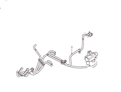

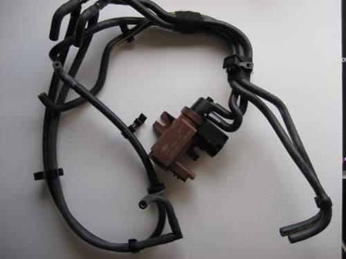

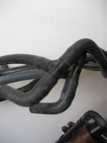

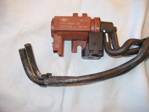

Hallo Hannes,
hatte auch immer wieder ähnliche Probleme.
1. Differenzdrucksensor: Nicht nur der war defekt sondern auch die Schläuche
von und zum Differenzdrucksensor werden porös.
2: Diesel-Partikelfilter: Der sollte nach 205000km sicher gewechselt werden
muß aber nicht von VOLVO sein und Additiv nachfüllen.
3: Unterdruckschläuche: Zur Steuerung von Abgasrückfuhrung und Turbolader,
über Unterdruckventil / Druckwandler,
die Schäuche werden durch Öl weich und rutschen ab.
Hier gibt es noch viele Hinweise zum PSA Motor.
https://www.motor-talk.de/.../...psa-diesel-im-volvo-t4709442.html?...
Gruß und viel Glück
sitedj
Hier noch ein paar Fotos: Schläuche / Druckwandler / Addtiv-Tank
Volvo-schlaeuche
Additivtank

Unterdruckschläuche mit Unterdruckventil / Druckwandler
zur Steuerung von Abgasrückfuhrung und Turbolader
für den 2,0 D Motor 136 Ps von PSA
Bei Interesse schreiben Sie mir eine Nachricht.

Ja,
die Schäuche zum Differenzdrucksensor werden durch die Hitze poröss.
Bei den Gummischäuchen zur Steuerung von Abgasrückfuhrung und Turbolader,
sind die T-Stücke das Problem dort
lösten sich die kurzen Gummischläuche auf.
Gruß.
sitedj
