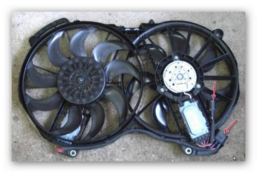

Zu den Lüftern: kann es sein, dass die Kabel und Stecker dieser Doppelventilatoreinheit unten sind und ich gar nicht so trivial diese überprüfen kann?
Themenstarteram 30. Januar 2015 um 19:35
...hätte mich über ein kurzes feedback echt gefreut :(
nur mal kurz fürs Update ein Ladegerät anschließen bringt so gut wie gar nichts für die Batterie. Man sollte es min. für eine Nacht anschließen damit die Batterie die Chance hat halbwegs voll geladen zu werden - ein 10A Ladegerät braucht z.B. für eine leere 110Ah Batterie 11 Stunden.
Wo der Stecker vom Kühlerlüfter sitzt weiß ich nicht aber das kann man sicher selbst rausfinden wenn man mit einer Taschenlampe von oben auf Kabelsuche geht.....
Nachtrag: ich habe was in meiner Sammlung gefunden - die Stecker von beiden Kühlerlüftern sind unten rechts zu finden...
