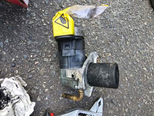

Ich habe jetzt 6-7 Monaten das Problem das mal das Schraubenschlüssel Symbol aufleuchtet was sich dann in die MKT umwandelt oder sofort die MKT kommt. Konsequenz ist dann das der Motor im Notprogramm ist und keine Leistung hat.
Fehlercode
P1105 und P0105 (Atmosphärendrucksensor - Funktionsstörung)
Bisherige Abhilfemaßnahmen
- Tausch Luftdrucksensor 6238260
- Tausch Ladedruckfühler
Dieser Fehler tritt sporadisch und in Intervallen auf.
Auftreten
Manchmal geht der Fehler gar nicht weg, ist nach Motor ein/aus weg oder verschwindet nach einigen Minuten aber kommt manchmal auch wieder.
An der Stelle muss ich sagen das das Auto aktuell leider i.d.R. für Kurzstrecken genutzt wird.
Wenn der Fehler dann mal wieder anfängt sporadisch aufzutreten (siehe Punkt Intervalle) kommt er immer öfter bis er dann nicht mehr weg geht.
Intervall / Historie beim Bosch Dienst
08.2014 - Atmosphärendrucksensor gereinigt / Fehlerspeicher gelöscht
09.2014 - Sensortausch Luftdrucksensor 6238260 (Atmosphärendrucksensor)
11.2014 - Fehlerspeicher ausgelesen / Reset durchgeführt
02.2015 - Ladedruckfühler getauscht
05.2015 - Fehler tritt erneut wieder auf. Konnte via App/Bluetooth resetet werden jedoch trat dieser nach 1 Woche wieder auf
Kabel und Schläuche wurden begutachtet aber es sind keine Fehler sichtbar. Kann jetzt aber auch nicht sagen wie gut nachgeschaut wurde.
Für mich sieht es so aus als ob der bisherige Teiletausch falsch war aber ich versteh nicht wieso der Fehler immer mehr als 1 Monat lang nicht aufgetaucht ist wenn der Fehlerspeicher Reset durch die Werkstatt durchgeführt wurde.
Ich habe mir bereits im Monat 09.2014 ein ODB2 Dongel und die App Torque beschafft um den Speicher auszulesen und rücksetzen zu können. Wenn ich den Speicher damit Resetet habe ist dieser jedoch entweder garnicht weggegangen oder tauchte in sehr kurzen Abständen (1-7 Tage) wieder im gleichen Intervall auf.
Nächste Schritte / Fehlerquellen wären Kabelbaum, Motorsteuergerät oder irgendein anderes großes Bauteil (Bezeichnung vergessen) die jedoch alle sehr teuer sind. Die Werkstatt tut sich jetzt halt sehr schwer da der Fehler bei Ihnen immer nach einem Reset nicht mehr vorhanden ist.
Daher die Hoffnung das hier eventuell einer eine Lösung / Idee hat
Vielen Dank
der Fehler wurde von einer freien Werkstatt gefunden.
Das Magnetventil welches den Unterdruckbereich des Turboladers zuschaltet (oder so ähnlich) war defekt und in dem Zustand dauernd angezogen. Es ist aufgefallen weil das Teil kochend Heiß war was es nicht sein durfte.
Bauteil getauscht und seit dem kein Fehler mehr

Na klar ist das teuerste defekt. Was sollte es auch anderes sein. mindestens 2k EUR für nen neuen Turbolader ist ein schöner Umsatz für die Werkstatt. Das goldene Werkzeug will bezahlt sein. Turbolader gibts im Netz ab ca. 350,-. Bei etwa 1700,- für den Einbau sind die entweder sehr ungeschickt und brauchen ewig, oder die arbeiten extrem gründlich (Stundensatz freie Werkstatt ca. 60 EUR. Macht dann fast 30 Stunden)
Kabel sind kontrolliert und gemessen worden, ob überhaupt ein Signal vom Sensor kommt?
@TobiasHuette schrieb am 29. Mai 2015 um 14:52:01 Uhr:
Angeblich alles gemessen und überprüft worden.
Ich habe dann gestern Abend die Kiste von der Werkstatt geholt und siehe da kein Fehler mehr vorhanden. Ich habe dann noch einige Runden mit Vollgas gedreht und bis heute morgen ist der Fehler nicht mehr aufgetaucht.
Sorry wenn der Turbo ein mechanischen Defekt hat dann kann es doch nicht sein das der Weg ist nachdem die Fehler ausgelesen und alle Anschlüsse kontrolliert haben oder sehe ich das falsch?
Ich denke das ist wirklich ein Stecker Problem wie du schon angesprochen hast. Drauf stecken tuen die richtig aber vielleicht ist da ein Wackler drauf oder so. Denn wenn ich den Fehler Resetet habe hatte ich nicht gleichzeitig die Stecker geprüft. Da war ja der Fehler dann entweder nicht weg oder nur für 1-2 Wochen max und wenn die WS das gemacht hat haben die vermutlich die Stecker kontrolliert / angefasst und vielleicht ist deswegen der Fehler dann immer 1-3 Monate weg gewesen bis sich da etwas durch die Viration gelößt / verschoben hat
Das würde ich jetzt auch mal vermuten, zumal der Fehlereintrag auf ein Kontaktproblem hindeutet. Das der Turbolader mal geht und mal nicht, halte ich für unwahrscheinlich.
Und noch ein Tip: fahr das nächste Mal nicht in die Opelwerkstatt in der du schon warst.
