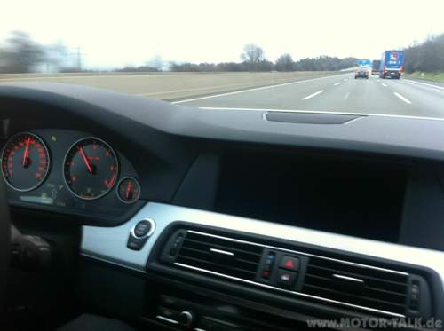

hallo, zusammen...
habe meinen F11 seit 2. november 2012, demnach das neue navi mit schönerer grafik usw. und auch das multifunktionale instrumentendisplay.
im dezember hatte ich das erste mal probleme mit dem navi, weil plötzlich die kartendarstellung grafikfehler hatte bzw. zunächst überhaupt nichts mehr in der karte dargestellt hat, als ob ich mich mitten auf dem atlantik befände, d.h. einfach nur dunkelblaue fläche mit hellblauem himmel am horizont.
nach und nach kamen einzelne layer wieder zurück. die kartendarstellung war aber erst wieder vollständig vorhanden, nachdem ich das auto abgestellt hatte und ein paar stunden später wieder weiter gefahren bin. ich vermute, dass häufige start-stopp-zyklen in verbindung mit ACC-stop&go vor dem ausfall das navi (bzgl. spannung o.ä.) aus dem "takt" gebracht haben könnten.
hatte daraufhin meinen verkäufer und auch die bmw-kundenbetreuung angeschrieben samt "beweisfotos" (siehe anhang). es kam nur eine nachricht auf meiner handy-mailbox, dass das problem so noch nicht bekannt wäre, ich sollte aber sicherheitshalber in die werkstatt damit gehen und es überprüfen lassen.
da es ein einmaliger vorfall war und ich auch um den jahreswechsel keine zeit hatte, meine werkstatt aufzusuchen, habe ich es erstmal auf sich beruhen lassen.
nun hatte ich allerdings zweimal innerhalb einer woche während der fahrt einen kompletten idrive-absturz, siehe auch hierzu die fotos im anhang. d.h. bildschirm erst schwarz, dann "no signal", schließlich nach ca. 10s neustart mit anzeige des "connecteddrive"-logos. vorher meine ich auch zwei, drei mal ein kurzes "flackern" der anzeige beobachtet zu haben. kann mich aber getäuscht haben...
beide male habe ich keine konkrete aktion ausgeführt, die den absturz hätte provozieren können. sondern zielführung war aktiv, auf dem bildschirm das eff-dyn-balkendiagramm, und von meinem ipod classic habe ich musik abgespielt. und "aus heiterem himmel" war plötzlich die anzeige weg...
werde das fahrzeug nun spätestens zum wechsel auf sommerreifen überprüfen lassen.
bevor ich hierzu aber meinen verkäufer und die bmw-kundenbetreuung wieder kontaktiere, wollte ich mich mal hier umhören, wer gleiche oder ähnliche probleme mit der neuen navi-generation hat oder ob solche phänomene schon bei früheren generationen bekannt waren?
vielen dank vorab für eure rückmeldung!

Hallo Chris,
ich hatte das Problem bisher einmal unmittelbar nach Update der Kartendaten.
Sobald Du es bemerkst, kannst Du das System manuell selbst neu starten,
indem Du den Lautstärke Knopf lange gedrückt hält's (ca. 1min).
Sollte das Problem dauerhaft weiter bestehen, bekommst Du sicher beim :)
einen neuen Softwarestand.
VG Andreas

Ich war jetzt wegen diesem Thema in der NL. Nürnberg, Sie haben sich diesem
Problem sehr ernsthaft angenommen und eine Fehlfunktion am Night Vision-
Steuergerät festgestellt, das über die Vernetzung zum einem Reboot des kompletten
Navi-System führt.
Es wäre jetzt interessant, zu erfahren, wer in Verbindung mit diesem
Problem NIght-Vision als SA eingebaut hat.
Die Fragestellung erfolgt auf Bitte von BMW an Euch.
Bitte um Rückantwort, damit ich die Ergebnisse weitergeben kann.

interessanter zusammenhang. ich selbst habe aber kein nightvision verbaut, nur HUD und das neue multifunktionale instrumentendisplay, die ja auch grafikprozessor-mäßig, glaube ich, irgendwie mit dem navipro zusammenhängen, oder? sonst würde das MFID ja nicht 300 € weniger aufpreis kosten, wenn man es im zusammenhang mit dem HUD bestellt...?!
