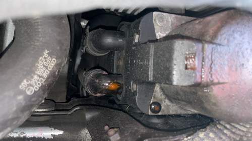

So, nachdem ich Urlaub hatte und das Wetter gepasst hat, habe ich mich nun endlich dem Wasserproblem widmen können.
Achtung: Heute lief die Standheizung problemlos, nur beim ersten Start kam es zu weißen Rauchwänden, die danach aber nicht mehr reproduzierbar waren. Auch Wasserverlust gab es keinen...
Unter dem Auto habe ich nun alles abgeleuchtet und nur im Bereich der Wasserpumpe ein paar rosa benetzte Schrauben entdeckt.
Also vermutlich die Wasserpumpe.
Ich gleich zu meinem Freundlichen, der so nett war und noch mal abgedrückt hat. Alles dicht - zusammen reingeschaut und wirklich man sieht nur die Kühlflüssigkeitsrückstände an der Wasserpumpe -so gut man das beim BMK halt sehen kann. (Im Dezember wurde schon mal auf Dichtheit geprüft und alles für dicht befunden)
Seit dem ich aber die Standheizung nicht mehr nutze und auch die Zuheizerfunktion ausgeschaltet habe gibt es keinen Wasserverlust mehr. Hintergrund - bisher hatte größere Mengen Kühlwasser auf meinem Parkplatz vor der Garage gelassen, nach dem ich im Winter die Standheizung genutzt hatte.
-> Also es läuft kein Wasser aus der Standheizung. Dafür scheinbar aus der Wasserpumpe, aber leider nicht reproduzierbar. Heute trotz Testfahrt keine Tropfenbildung irgendwo. Egal ob bei der Fahrt oder bei den ausgiebigen Standheizungstests.
Irgendjemand eine Idee? Kann natürlich auch Standheizung und Wasserpumpe sein und beide hatten heute einen guten Tag...

so und hier ein Bild - aufgenommen zwischen Kühler und Motor von unten - von der Fahrerseite zu Mitte hin. Genau da müsste doch die WP und Regler sein.
Wenn jemand das schon mal auseinander gebaut hat, wäre ich über sachdienliche Hinweise zu meinen rosa Kühlmittelflecken sehr erfreut ;-)
p.s. ich habe inzwischen den Rep Leitfaden durchgeschaut. Da steht nichts drin, dass man die Front abbauen muss. Geht das alles von oben oder unten, wenn man mit dem Spezialwerkzeug arbeitet?

Update: Im Augenblick schaut es nach Selbstheilung aus. Standheizung heute Morgen - alles trocken und Kühlwasserstand voll. Testfahrt - alles trocken und FFlüssigkeitsstände in Ordnung. Fehlt noch ne länger Volllastfahrt.
Die Tropfen aus dem Bild könnten auch von dem Flansch der WP kommen und nun durch Kalk wieder dicht sein. Vom Regler kommt es sicher nicht.

Nachdem ich nun mit der USB Cam an die Wasserpumpe mehr schlecht als recht vorgedrungen bin - immer schön der Spur nach brauche ich eure Hilfe.
Ich finde nur Plaste. Seit wann gabs die Wp mit Kunststoffflansch?
Edit: sorry Leute - ist klar - ich hab ja einen neuen Motor drin und dachte da wurde viel vom alten übernommen - scheinbar aber ist wohl auch die WP neu und damit die vom FL - da Motor aus 2009 - Keine Ahnung - und ja ich hab nun ca. 30tkm mit der neuen WP drauf. Das würde ja super hinhauen.
Meinungen zu Kulanz?
Super! -> ach ja - heute war zum ersten Mal Wasser auf dem Karton - 3 Tage lang nichts und nun über Nacht runtergelaufen. Ist ja wirklich eine tolle Pumpe! Wahrscheinlich bekommt ihr dann auch nicht bei -20Grad das warme Wasser der Standheizung... Egal. Schrott!
