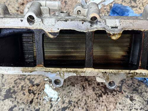

Bei meiner Frau war es der Wärmetauscher.
Vorher wurden auf Kosten von VW - bis auf die Materialkosten von Zahnriemen und Wasserpumpe, die wir bei zerlegtem Motor separat beauftragt haben - gewechselt:
- Zylinderkopfdichtung
- Zylinderkopf
- Ladeluftkühler
- AGR Einheit
Ich würde auf alle Fälle das G13 und den Wärmetauscher sehr intensiv checken...
Für die Kosten dieser Teile hätte man ja schon einen Neuwagen haben können, und das alles wegen dem Wärmetauscher... Ich telefoniere später mit der Werkstatt um zu erfragen, ob dieser bei der Überprüfung in Betracht gezogen wurde.
