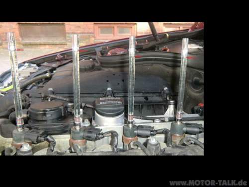

Oder messe mal den Diesel-Rücklauf der Injektoren.
Ev. 1 Injektor defekt.
Auf dem Bild sind alle ok.
Injektor-ruecklauf
Themenstarteram 31. Juli 2013 um 8:10
Kann man das mit ner Stardiagnose messen oder muss man dazu sowas wie auf dem Bild machen?
Btw: Der Motor nagelt NICHT. Und er hat das ja auch nicht in allen Bereichen...
http://aa.bosch.de/aa/de/Berufsschulinfo/media/2005_6.pdf
Danke & viele Grüße
hansw0rst
Es geht beides, ich mache es lieber mit den Röhrchen,
ist mir sicherer als digital.
