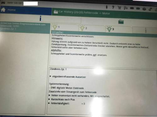

Hi liebes Forum,
Ich besitze meinen 118i seit nun 2 Wochen. Bin mit dem Auto super zufrieden, Verbrauch liegt bei 7,3 l. Kurzum das Auto macht richtig Laune zu fahren.
Doch seit einer Woche habe ich ein Problem. Die gelbe Motorleuchte leuchtet auf. Dieses Problem ist allerdings nur sporadisch, also bei jedem 3 oder 4. Motorstart. Im Handbuch steht weiterfahren möglich aber bald BMW Werkstatt aufsuchen. Das Problem äußert sich in einem rauen Motorlauf (wie ein 3 Zylinder Motor) und verminderte Leistung beim beschleunigen. Macht man das Auto aus und wieder an, ist die Leuchte weg und das Auto fährt ganz normal. Bin recht ratlos, wisst ihr, was das sein könnte?

Da hilft nur Fehlerspeicher auslesen und dann kann man mehr sage. So ist es immer schwer eine Diagnose zu stellen

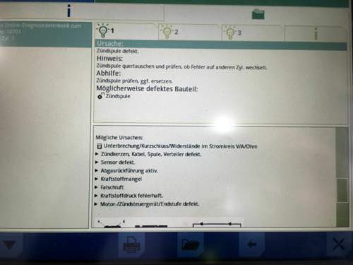

Ich hab jetzt das Ergebnis. Im Fehlerspeicher waren viele verschiedene Dinge, sodass der Schaden nicht eindeutig zugeordnet werden konnte. Der Händler tippt aber auf die Steuerkette. Diese wird sich wohl ein kleines bisschen gelängt haben, sodass das System sporadisch einen Fehler meldet. Die haben jetzt alle Fehler gelöscht und nun soll ich erst mal weiterfahren und beobachten. Falls die Motorleuchte erneut leuchtet, dann soll ich noch einmal zu BMW fahren und dort wird dann der Fehlerspeicher ausgelesen. Hoffentlich übernimmt der Händler im Falle eines Schadens die Kosten. Dieser ist ein freier Händler. Ich habe ein Jahr Gewährleistung doch das Servicemeister, den meine Familie recht gut kennt, sagte es kommt auf den Kaufvertrag an.
