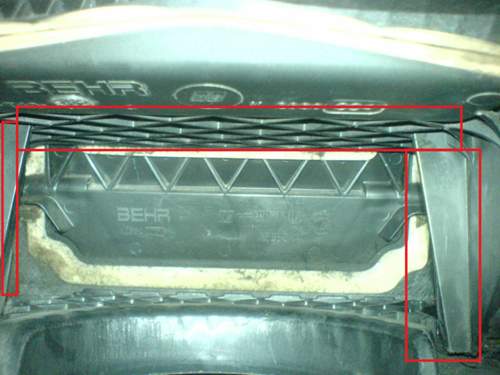

Hey Leute, was sitzt den eigentlich alles hinterm Handschuhfach ?
Pollenfilterkasten, Sicherungskasten, Festplatte für MMI+ und Music Interface ?
Mein klappern bei -Temp. muss irgendwo hinter dem Handschuhfach zu finden sein. Ich will nicht die kompl. Armatur demontieren lassen und nach dem Geräusch zu suchen.
Bitte um eure Unterstützung.

Der Windlauf war trotzdem die Ursache. Die Kunststoffschrauben waren abgedreht und haben nicht mehr gehalten bzw. die Abdeckung hat sich immer wieder gelöst. Jetzt ist ein neuer drin und alles ist OK.
