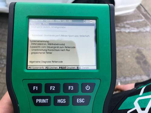

Hallo habe ein w204 c320 vormopf und kann ebenfalls den Sportmodus nicht deaktivieren. Fehlerauslese ergab unbekannten Fehler N51/5. Hat denn jmd eine TN für diesen Sensor am Dämpfer?
Als letzte Möglichkeit bleibt mir nur die Fahrt zum
