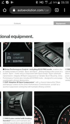

Hallo Leute,
ich habe mir vor Kurzem einen 120i mit dem Motor B48 gekauft. Jetzt lese ich des Öfteren, dass sich im Sport+ Modus eine Drosselklappe öffnet, bei mir im Cockpit lassen sich allerdings nur die Modi Eco, Comfort und Sport einschalten, einen Plus-Modus kann ich nicht finden.
Was mache ich falsch ?

Du hast keine SportLine oder das M-Paket als Sonderausstattung. Deswegen hast du auch kein Sport+-Fahrprogramm. Wegen der Klappe kann ich dir keine Auskunft geben.

Auch mit dem 8-Gang Steptronic Sport Getriebe hat man Sport+.
Um die Frage des TE zu beantworten: in den Sport+-Modus kommt man (wenn vorhanden) durch zweimaliges Drücken des Fahrerlebnis-Schalters in Richtung "Sport".
Sport+ hast du bei
Sport Automatik
M Paket
M Fahrwerk
Soweit ich da richtig informiert bin
Solltest du davon nichts haben hast du auch kein Sport+

Wenn man nur das M-Fahrwerk hat, hat man kein Sport+.
Sport+ hat man:
- M140i
- M140i xDrive
- Modell Sport Line
- Modell M Sport
- 8-Gang Steptronic Sport Getriebe
Beim Sport+ Modus wird nicht das DSC deaktiviert, sondern das DTC eingeschaltet.
Korrekt.
Und variable Sportlenkung nicht zu vergessen
Hast du nix von der Liste...kein Sport+
Aber: DSC off Knopf nur kurz drücken. DTC an. Macht im Prinzip das gleiche. Nur ohne die schärfere Gaspedalkennlinie und härteren Dämpfern und weniger Servounterstützung.
Sollte so aber auch in der BA stehen.

Klar hat man was von der Liste.
Bei der variable Sportlenkung ist Sport+ nicht drin.
Doch. Zumindest bei meinem preLCI. Der hatte nichts adaptives außer die SL.
Keine Line
Kein Sportpaket
Keine Automatik
Aber durch die SL Sport+
In der Preisliste steht definitiv nichts von Sport+ wenn man die Sportlenkung hat.
Mein M140i hat zwangsweise variable Sportlenkung und auch Sport+.
Ja bei dem ist das ja klar, aber ein nackter 116i mit nur der Sportlenkung hat dann aber keinen Sport+ Modus.
