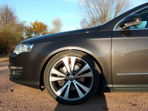

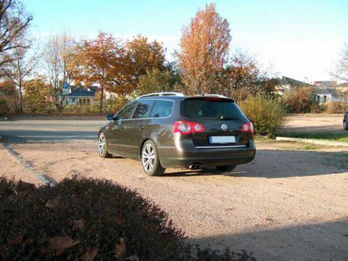

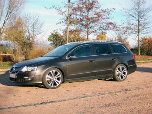

Hallo...
ich habe in meinem Variante ein KW Street Comfort und noch über´n Winter die 18" Kansas...
Anbei ein Bild...
http://gallery.me.com/eric295/100131/IMG_0142/web.jpg
http://gallery.me.com/eric295/100131/IMG_0149/web.jpg
Im Sommer kommen dann meine Omanyt 19" oder Helios 19" drunter,
die liegen beide schon ein paar Jahre hier und warten darauf wach geküsst zu werden - mal gucken...
Gewindefahrwerk ist noch relativ hoch - also Abstand Börtelkante / Reifen
vorne 2 hinten 3 Zentimeter... im Sommer geht's dann nochmal 2 cm runter...
Vorne hab ich noch 4,5cm Restgewinde und hinten kommt der Gewindebock raus :S
