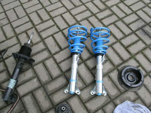

Kein Vergleich. Das Gewindefahrwerk (Carlsson RS) welches ich verbaut habe ist um Längen besser (aber auch härter) als das Serienfahrwerk von AMG.
Preislich dürfte dieses Fahrwerk weit über einem Originalfahrwerk liegen.
Es gibt aber auch gute/preiswerte Gewindefahrwerke von KW/H&R.
das Carlsson RS ist doch baugleich mit dem Bilstein B16 oder? das habe ich verbaut, fahre die dämofer auf maximaler komfortstufe(9) und es ist vom gefühl her sehr sicher auf der straße an, hatte vorher ein A4 mit werks sportfahrwerk das war bei etwa gleicher höher sehr hart und lag nicht so gut auf der straße, also falls du bisschen geld investieren möchtest wäre das carlsson RS bzw. Bilstein b16 ganz gut bzw. anpassbar auf deine wünsche =)
habe 1700 bezahlt, wenn carlsson drauf steht ists wohl noch etwas teuerer
dafür verbaut man dieses fahrwerk nur einmal, lebt wohl länger wie das fahrzeug
Vorderachse
Hinterachse
Einstellrad
+3
Ja, das RS Fahrwerk ist von Bilstein, hat jedoch eine andere Federkennung als das B16. Kann ich nur Empfehlen.

Sturz ist bei McPherson-Federbeinen nicht einstellbar! Hinten an der Multilenkerachse ist auch ab Werk nichts verstellbar! Es kann also lediglich die Spur an der VA eingestellt werden beim W203!
am 1. Mai 2010 um 9:49
Der Sturz an der Hinterache verhält sich halt so, dass er sich bei Einfedern des Rades erhöht. Problem ist nun bei Tieferlegung, dass du ständig mit zu hohem Sturz fährst und die Reifen praktisch nur auf der Reifeninnenflanke laufen.
Das Ganze sieht dann so aus.
genau..das probem hab ich zurzeit auch..viel zu hoher sturtz auf der hinterachse..reifen laufen sich schief ab..gibt es garkeine lösung dafür? andere teile verbauen? der C55 ist doch auch serie recht tief..evtl. von diesem andere hinterachseteile einbaun?
