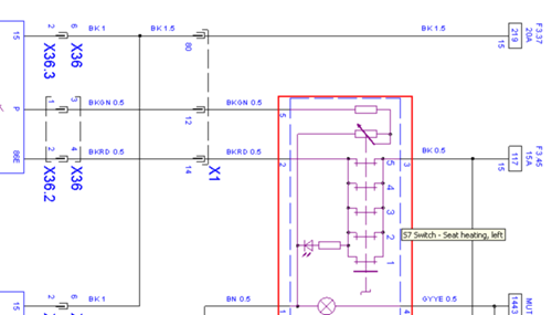

Hallo, also die Lederausstattung ist eingebaut und alles funktioniert bis auf die Sitzheizung. Unter den Sitzen kommt Strom an, wenn ich den Heizungsschalter einschalte. Problen liegt nun darin, dass die Vordersitze aus dem Astra G sind und dessen Sitzheizung ja regelbar ist. Wie kann ich es hinbekommen die Sitzheizung zum Laufen zu kriegen??? Steh jetzt wirklich auf dem Schlauch :-(. Es soll einfach nur mit an/aus funktionieren, so wie es im Vectra war?
Themenstarteram 15. November 2013 um 10:52
Habe herausgefunden, dass die Heizmatten bei den Sportsitzen ab MJ98 in Astra und Vectra (gleiche Teilenummern bei Opel) gleich sind, obwohl es ja bei dem Vectra nur einen Stecker zum Anschließen gibt. Könnten da evtl die Sportsitzfahrer vom Vectra unter Ihrem Sitz schauen und vll herausfinden wie der graue 2polige Stecker angeschlossen ist oder ob dieser nur gebrückt ist oder gar nicht angeschlossen? Und falls er angeschlossen ist, ob da Kabel weggehen oder der nur leer im Kompaktstecker drin ist?

Doch sind die gleichen Matten bei den Sportsitzen. Hab das gestern beim FOH erfragt und bestätigen lassen. Das Problem ist nur, dass mir dort keiner sagen kann wie es nun im Vectra angeschlossen wird, leider :-(
Der FOH hat wohl nicht anständig geschaut.
Das Teil Pos.1 ist wesentlich.

Ich hatte die Nummer GM 90560059 und das ist ja auch bei deinen Links für Astra und Vectra gleich. Die zweite Nummer ja auch und man sieht doch auf den 2 Bildern auch der Steuerbox, welche mit Kabelbinder fest gemacht wird? Ich glaube ein Stromlaufplan vom Astra würde mir helfen. Eingebaut waren meine Sitze ja auch im Vectra und irgendwie ging es ja dort auch. Leider hat der Verkäufer keine Erklärung gehabt, da er das Auto selbst so gekauft hatte. Bin ratlos...
