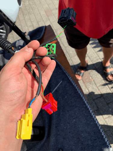

Bei meinem ausgebauten Sportsitz gibt es am Beifahrersitz insgesamt 4 Stecker: Schwarz, Rot, Grün und Gelb (=Airbag). Siehe Bild 1.
Der Schalensitz Beifahrer hat jedoch nur 2 Stecker: Rot und Grün. Der schwarze fehlt.
Ich nehme an, dieser kann am Fahrzeug unbelegt bleiben?

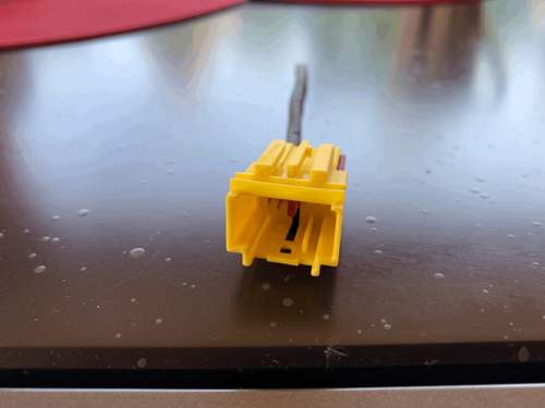

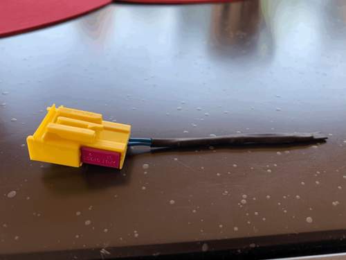

2. Ich habe mir den Universal-Airbag-Stilllegungsadapter von Recaro gekauft. Siehe Bild 2 und 3.
Dieser passt aber nicht auf den Airbag-Stecker am Fahrzeug. Er zu zu groß/breit. Der Airbag-Stecker am Fahrzeug ist wesentlich schmäler. Siehe Bild 4

Stecker des ausgebauten Sportsitzes
Universal Airbag-Stilllegung Recaro 1
Universal Airbag-Stilllegung Recaro 2

Der Schwarze Stecker ist das Gurtschloß für die Beifahrerseite, frühere Baujahre hatten nur eine Fahrersitz überwachung.
Wenn es original R8 Sitze sind, hast du doch auch am Sitz den Airbag Stecker mit dran, dieser hat dann die Blindstecker schon integriert. Wenn du diesen Stecker nicht hast, sind es keine original Sitze, dann kannst du einfach einen Standart Blindstecker kaufen, Ebay und Kleinanzeigen ist ja voll damit.
@Corradodave
Es handelt sich m.E. nach um original R8-Schalensitze, allerdings noch aus dem Vor-Facelift BJ. Auf dem Aufkleber untendrunter steht was von 2008.
Das würde zu deiner Aussage bzgl. des schwarzen Steckers passen, denn dieser ist nicht da. Kann ich diesen also dann einfach weglassen?
Bzgl des Airbag-Steckers: Wo soll der integrierte Blindstecker an den Sitzen denn sein? Aus dem Kabelstrang kommen nur zwei Kabel: Grün und Rot.
Kannst Du mir mal einen Link schicken auf einen solchen Standard-Blindstecker als Beispiel senden? Denn der Universalstecker von Recaro passt nicht. Das habe ich versucht, anhand der Bilder zu dokumentieren.
