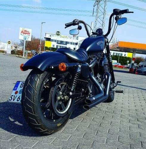

Hallo Zusammen,
könnt ihr mir eure Erfahrungen ( gerne auch mit Bildern ) mitteilen.
Welche Dämpfer habt ihr verbaut. Meine muss unbedingt tiefer, weil es besch... mit seitlichem Kennzeichenhalter aussieht. Aber dennoch sollte sie für gelegentliche Fahrten soziustauglich bleiben.
Habe jetzt die Progressiv Suspension Havy Duty ins Visier genommen. Nur nehme ich 11° oder 11.5° ?
Oder könnt ihr die nicht empfehlen und mir alternativen nennen.

Also ich habe die 11“, Heck ist gekürzt und auf der weichesten Stufe hat es immer geschliffen. Jetzt hab ich die vorletzte Stufe und es geht aber ist halt Knochen hart.
Mir wurde gesagt das die normalen für gelegentlichen sozi reichen. Die habe ich dann auch genommen aber wenn es schon bei mir alleine schleift ab und an dann nimm die HD. Eventuell auch 11,5“ viel Unterschied ist da eh nicht.
Das ist so meine Erfahrungen mit denen

Wenn es schleift, liegts nicht an den Stoßdämpfern, sondern an den weiteren (unsachgemäßen) Änderungen des Hecks. Voll eingefedert unterscheiden sich lange und kurze Dämpfer nämlich überhaupt nicht.
Ich würde in jedem Fall die Kürzeren nehmen, weil nur die nachlassende Schräglagenfähigkeit eine Rolle spielt. Die Konstruktion der Sportster ist da aber relativ unempfindlich.
Komforteinbußen gibts in jedem Fall, mit und ohne Sozia.
Die 11er sind 279 mm und die 11.5 20mm höher. Ist schon ein großer Unterschied...

Nein, muss tiefer aber halt das ich ab und zu noch die Frau mitnehmen kann für paar km
Führerschein machen und selber fahren;-)
Spaß bei Seite. Von oelson gibt es ja auch welche. Nur hab ich damit keine Erfahrung und kenne auch keinen der die fährt
@Volcano1987 schrieb am 15. März 2018 um 20:16:05 Uhr:
Warum sollte das nicht funktionieren?
Eim halbes Zoll Unterschied sind übrigens nur rund 12mm.

BTW: Schön flach die Kiste. Sieht gut aus.
Haha ja ok ich meinte öhlins
