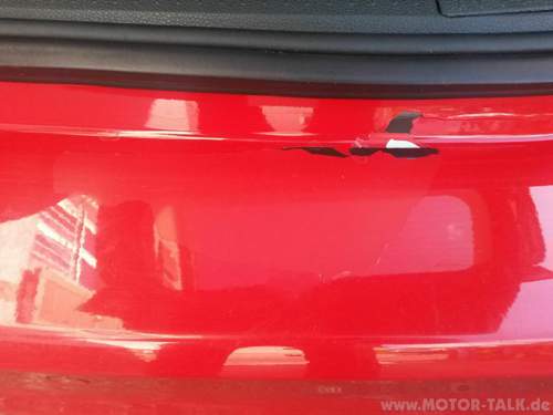

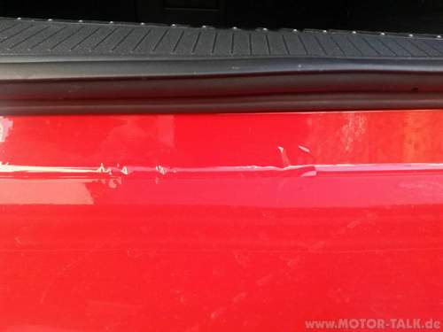

Weiß jemand, ob der hintere Stoßfänger beim Astra J Sportstourer foliert ist?
Mir ist heute aufgefallen, dass sich hier eine Folie löst und eine Stelle sieht so auch, als ob hier Klarlack gewesen wäre (siehe Bilder). Die Stelle ist ganz matt.
Hat das schonmal jemand gesehen?

Nein, foliert ist die Stoßfängerverkleidung sicher nicht.
Aber Deine ist entweder hundsmiserabel lackiert oder der Lack hat mal Bekanntschaft mit einem unverträglichen Lösungsmittel gemacht.
Stoßfänger werden dem OEM "Just in time" lackiert ans Band geliefert.
Aus meiner eigenen beruflichen Historie könnte ich jetzt berichten, dass bei einem großen Stuttgarter Hersteller, der eine Modellreihe im ehemaligen Borgward-Werk in Bremen montierte, bis zu dreimal lackierte Stoßfänger - auch in unterschiedlichen Farben - akzeptierte. Da ich das wahrscheinlich nicht darf, berichte ich also nicht.
Es ist aber durchaus möglich, dass z.B. bei einer Parkschramme oder ihrer Behebung unter der heutigen Wagenfarbe eine andere sichtbar wird.

Bitte du dir denn sicher, dass der unfallfrei ist. Wenn ich mir das Schadensbild ansehe, glaube ich eher, du hast hinten einen draufgekriegt. Und dann ist mit der Zeit die Farbe abgegangen.
Baujahr 2012 und 2015 gekauft wäre die Haltedauer eines Leasingfahrzeugs.
Und dann würde ich vermuten, hinten was draufbekommen und günstig für die Abnahme bei Auslauf des Leasings herrichten lassen.
Ist wohl leider gängige Praxis. Es muss fürs Auge gut aussehen, die Qualität/Haltbarkeit ist vollkommen egal. Derjenige welche der das Auto wieder an die Leasing zurückgibt, wir sicher niemals mehr monieren.
am 16. April 2016 um 8:21
Sieht für mich aus wie einfach billig drübergeduscht. Irgendwann fängt dann der Lack an sich stellenweise zu heben und das sieht dann eben so aus.
Hatte ich an meinem alten Bora auch, da wurde wohl eine gebrauchte Stoßstange angebaut und einfach ohne schleifen überlackiert, sah irgendwann ähnlich aus.
Mich wundert eben der schwarze Untergrund, normalerweise sind die Stoßstangen von Opel (zumindest die originalen) hell- oder dunkelgrau grundiert, nicht schwarz. Es sei denn, es wurde eine billige Zubehörstoßstange angebaut, die sind meist nicht ab Werk grundiert. Wenn das dann der Lackierer nicht richtig macht, platzt der Lack irgendwann auch ab.
