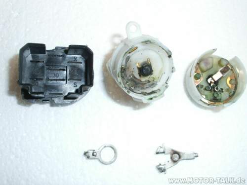

@Drehmomentschluessel schrieb am 25. Januar 2016 um 19:07:41 Uhr:
Das Anlasserrelais zieht ja nicht einmal an. Das bekommt keinen Strom. Auch gecheckt.
Wurde denn der folgende Tipp von tommel1960 schon mal befolgt ?
"Kabel von Batterie + auf Klemme 50 am Magnetschalter legen (ohne eingelegten Gang), ob er dann durchdreht"
Wenn der Anlasser dann dreht, würde ich sagen, der Zündanlassschalter brückt nicht mehr von 30 nach 50
Blinkende Vorglühkontrolle heißt, es wurde ein Fehler abgelegt. Also - auslesen.
Könnte natürlich auch vom abgerauchten Relais herrühren.
WFS sperrt nicht den Anlasser, sondern setzt die ESP auf Nullförderung, scheidet
also aus.
Vermutlich ist der Fehler beim Anlasser, dessen Verkabelung oder ZAS zu suchen.
Gruß Eiche.
