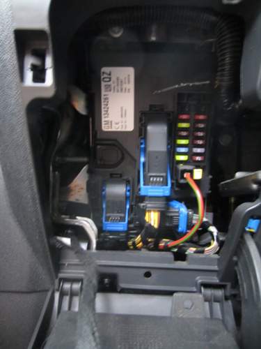

Das Zündschloss ist mit dem Steuergerät A1_X129 über den Stecker XI3 verbunden. Am Stecker XI3 ist es Pin 32, 47, 45, 31. An dem Steuergerät hängt auch die Heckscheibenheizung Relais Steuerung und vieles weiteres. Ich denke es kann schon sein, dass wenn die Zündstufe 1 nicht richtig registriert wird einige Verbraucher nicht gehen. Leider kann ich Dir nicht genau beschreiben wo der Stecker und das Steuergerät sind, vielleicht jemand anderes mit einer TIS Installation.
Fast. Es sind 32, 47,
46und 31.

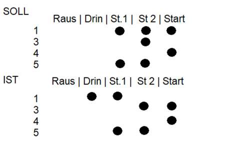

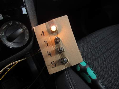

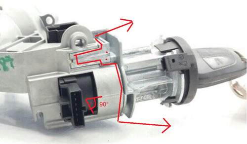

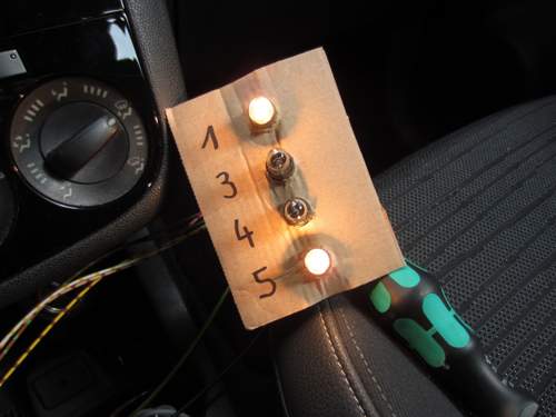

Ich glaube, A1_X129 ist sowieso ein Schritt zu weit. Meiner Meinung nach deutet alles auf ein Defekt im Zündschloss bzw. es ist das erste Glied in der Kette, welches man ausschließen könnte. Man kann eigentlich den Switch des Zündschlosses vermessen, denn er sorgt dafür, dass das Zündungsplus aktiviert wird und über die oberen 4 Pins an A1_X129 übertragen wird.
An dem Zündschloss muss es einen Stecker mit 6 Pins geben. Wenn man die Klemme des Steckers oben vor den Augen hat, dann ist links die 1. Der Switch schaltet wie folgt
Zündstellung: Pin-Pin
0: 2-6
1: 2-1
2: 2-3
2-5
2-1
3: 2-3
2-4
2-1
2: Plus von der Batterie
1, 3, 4, 5: Zündungsplus
Alle Angaben ohne Gewähr.

Ja, ich habe selber nicht wirklich nachgedacht... Um an den Switch zu kommen müsste man mit Sicherheit einiges ausbauen, deswegen wäre es vielleicht einfacher direkt die Pins von dem X129 abzugreifen, deswegen eine kleine Übersetzung noch.
Stecker Switch - Stecker XI3 von X129
3 - 32
5 - 47
4 - 31
1 - 46
Wenn man das Kabel auf der rechten Seite hält und die Pins vor den Augen hat, dann ist unten links die 1, oben rechts die 60.

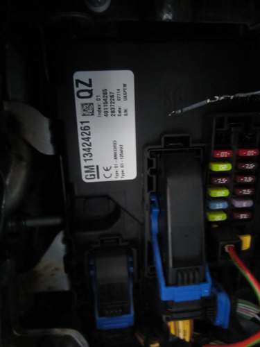

Jetzt habe ich nachgeschaut, wo sich der XI3 Stecker befindet. Es geht zu dem BCM (X129) in der Instrumententafel auf der Motorseite(!). Wenn man vor dem Motorraum steht und wenn man an das BCM kommt, dann ist es der zweite Stecker von oben links. Ich weiß überhaupt nicht ob man daran ohne großen Aufwand kommt. Oder kommt man vielleicht irgendwie von dem Lichtschalter da dran?
