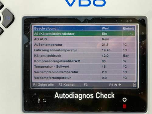

Guten Morgen, ich habe jetzt nochmal die Werte der
verglichen.
Motor aus: 5,5 bar
Motor an, im Leerlauf: 11,5 - 14 bar
Motor an, bei 2500 1/min: 9,5 - 11,5 bar
Ich habe auch nochmal zwei Probefahrten gemacht, die Werte habe ich angehangen.
Hat es vielleicht etwas mit der Verdampfertemperatur zu tun? Weil bei der 1. Probefahrt kam es mir so vor, als wenn die Klimaanlage etwas kälter gewesen wäre.

am 14. August 2020 um 16:33
Expansionsventil da durch zu wenig durch Strömung.
Themenstarteram 14. August 2020 um 17:57
Also würdest du mir empfehlen das Expansionsventil zu tauschen?
Wo genau sitzt das? Unten am Kompressor?
