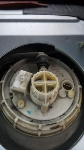

Nach eingehender Testfahrt roch es ab und zu nur aber ganz leicht nach Sprit.
Also erst einmal unter die Bella gelegt, alles furztrocken.
Dann mir die Mühe gemacht und die Rücksitzbank ausgebaut, Deckel zur Spritpumpe abgeschraubt und siehe da ... eine undichte Spritpumpe. AAAABER sowas habe ich wirklich noch nie gesehen.
Irgendwie, scheinbar Haarrisse oder Anschluss undicht, denn es sind, wie auf dem Foto zu sehen, nur diese 4 Viertelkammern gefüllt ... alles andere außen herum strohtrocken.
Ich denke mir ... wäre der Anschluss undicht, müsste doch der Deckel selbst ziemlich eingesaut sein
Teilenummer von der Pumpe notiert ... zweiter Lacher im Anflug, falsche Spritpumpe verbaut gewesen. Da dachte wohl jemand, dass die Pumpe vom 1,6TS (Teilenummer von Bosch 0580 313 075) auch taugen müsste, benötigt wird die 0580 313 012.
Ende gut alles gut :-)

Hallo
Hatte ich vor ca 15 Jahren auch an meinen
156 2.0TS damals hatte ich noch eine neue
Abdeckung liegen und hab die ausgewechselt.
Vor 3 Jahren am 166 leider wieder , ist wohl eine Schwachstelle. Da es für den 166 aber keine Abdeckung mehr gibt und dies auch noch 3 Tage vor dem Schwedenurlaub passierte hab ich das Schadhafte Viertel mit JB Weld verklebt ist seit dem vollkommen dicht.
Gruß Eddy

Ich habe jetzt übergangsweise bis die neue Pumpe da war, auch den Deckel abgedichtet, mit Petec Ware.
Nun ist die neue Boschpumpe da, ABER ... der Befestigungsring, der große weiße Plastikring ist zu groß, sprich Innenmaß 135mm. Total seltsam denn ePer gibt für den 156 mit 4 Zylinder Benzinern nur einen Ring als Teilenummer her. Wer weiß was da einer der Vorbesitzer an Teilen von diversen Alfas gemixt hat.
Gibt auch 2 Dichtungen, die dicke, breite Schwarze und die dünne grüne runde Dichtung.
Jetzt erst einmal den 155mm mit 125mm Ring bestellt und bin gespannt ob die neue Bosch dann zu befestigen geht.

Dieser Spritpumpenkrimi wird immer krasser, denn es bleiben die Aussagen vom Ersatzteilehändler sowie Bosch im Raum, dass die 0580 313 012 die genau richtige Pumpe für den 2L TS 114kW ist.
Erklären, wie man bitte eine Spritpumpe mit einem Deckeldurchmesser von 125mm mit dem offiziellen Plastik-Befestigungsring Innendurchmesser ebenfalls 125mm festigen soll, bleibt aus.
Ich vermute es gehört tatsächlich die 0580 313 075 hinein, wo genügend Rand besteht um mit dem Befestigungsring die Pumpe zu befestigen, aber noch bestätigt das keiner. Da diese Pumpe zum 110kW gehören soll.
Da frage ich mich: welchen Befestigungsring haben all jene, die die 0580 313 012 verbaut haben?
EPer gibt keine großartig anderen Ringe für die 4 Zylinder 156 her.
Ein total abgefahrene Idee ist, dass der 156 als er irgendwann vor vielen Jahren re-importiert wurde, vom Amt falsch eingetaktet wurde und es tatsächlich ein 110kW ist und kein 114kW.
Ich werden die Nummer am Motorblock nachsehen ... denn langsam wirds absurd
Ich würde mir da nicht allzu viele Gedanken machen. Mich wundert, dass da überhaupt zwischen den Motorisierungen unterschieden wird. Bei den Saugrohreinspritzern ist die Differenz in der abgenommenen Spritmenge im Weber-Rail so gering zwischen den Motorisierungen, dass auch die Pumpe des 1.6ers den 2.0er gefüttert bekäme. Der Druck im Rail ist gleich und der Überschuss wird doch eh zurückgeführt...
Fernabsatzgesetz ausnutzen, Pumpe(m) bestellen, einbauen, nichtpassende zurückschicken. Wenn das genügend Machen, werden die Listen evtl geändert...

Sehr gut zu wissen, denn ... ich vermute wirklich das beim damaligen re-import des Fahrzeuges irgendwas gewaltig schief ging und ich sowie der Vorbesitzer aufgrund von falscher Schlüsselnummern falsche Teile bestellt haben.
Zum Glück, wie ePer und der eCat von Conti zeigt, sind beim 110kW und 114kW die Zahnriemen identisch.
Selbst die Zylinderköpfe und vermutlich die Motorblöcke auch.
Nur die Zündspulen, Zündkerzen sowie die komplette Auspuffanlage inkl. Kat ist völlig anders.
Meine Vermutung, aufgrund der scheinbar wilden Historie dieses 156, hat er im Ausland vorne einen Bumms bekommen und man die Frontteile von einem anderen Fahrzeug genommen. Den oberen Querträger bekommt man überall in passenden Farben inkl. der Plakette, die niemand bei einem Schlachter abmontiert. Da genügt nur noch die zweite Plakette und es ist ein völlig anderes Auto bei der EInfuhr. Außer ich habe noch eine VIN-Stelle am 156 übersehen, wo ich das gegenprüfen könnte.
Anhand von Motorsteuergerät, Motorblocknummer und Zylinderkopf-Teilenummer geht es auf jedenfall nicht. Das Steuergerät wurde vom 1,6er bis 2L verbaut.
Bevor ich jetzt auf 110kW Teile bei der Zündung rückrüste möchte ich sicher sein, dass es der 110kW ist.
Abgas passt trotz 114KWler Anlage laut AU auch.
Was ich eben nicht verstehe ist:
- Alfa bietet nur diesen einen Befestigungsring an, wie soll da selbst bei einem 114kW Motor diese Boschpumpe passen?
Die Pumpe geht auf jedenfall zurück und ich order die Pumpe für den 110kW, die hat nämlich diesen 5mm breiteren Rand.
