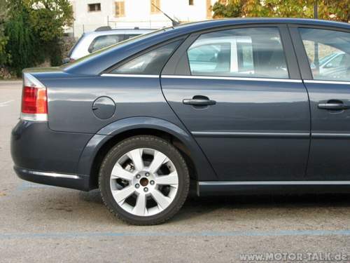

Ich würde die Standardkombination 215/50 R17 empfehlen. Sie haben mit 196,6 cm, 38 mm mehr Umfang als die 225/45 R17. D.h. du kannst mit niedrigerer Drehzahl die gleiche Geschwindigkeit fahren.
Bei einer Geschwindigkeit von 100 km/h dreht sich so dein Rad 847,75 x pro Min. Bei den 225ern sind es 16,75 Umdrehungen/Min mehr ;-).
Die 205/55 R16 haben einen ähnlichen Abrollumfang wie die 225er.
Im Durchmesser sind die 215er übrigens 1,3 cm größer als die 225er. Der Radkasten wirkt damit etwas voller.
Am meisten im Radkasten hat man mit 225/45 R18; Sie sind im Umfang noch mal 39 mm größer als die 215/50 R17 und haben
einen Umfang von 200,5 cm sowie einen Durchmesser von 66 cm.
