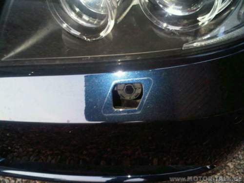

heute morgen habe ich mit Erschrecken festgestellt, das die Spritzdüsen für die Scheinwerfer bei meinem E91 fehlen.
Kann man die einfach abziehen, sind die also geklaut worden oder habe ich die vielleicht sogar während der Fahrt verloren. Hat schon jemand von einem Problem diesbezüglich gehört.
Weiss jemand die richtige Teilenummer, ist ein E91 VFL, und was kostet der Spass (ohne lackieren).
Kann ich das neue Teil einfach selber wieder drauf stecken, nachdem es lackiert ist, oder ist das mit Installationsaufwand verbunden?

Themenstarteram 9. April 2010 um 6:20
Hmmm, Ich habe mir das nochmal angeschaut und mal ein Bild angehängt.
Der Teleskoparm fährt beim betätigen raus, allerdings fehlt die Spritzdüse und das Wasser wird Richtung Strasse gespritzt.

Also wenn beide plötzlich fehlen, dann sieht das doch sehr nach Diebstahl aus!
Es könnte sich aber auch nur um einen ganz normalen Defekt handeln wo sich die vordere Einheit, an der die Abdeckung aufgeklipst ist, verabschiedet hat.

ich glaube nicht dass jemand so was gerne stehlen möchte da es außer E9x sonst wertlos ist. Ich würde fragen ob ihr den Waschmittelbehälter zuvor randvoll gefüllt habt. Die Düsen waren auch bei mir jedes mal kaputt gegangen wenn ich den Behälter zu voll befüllt hatte.
die düsen können abfallen - wenn es winter ist, kein frostschutz im wischwasser und nur die düsen noch vereist sind oder der leitungsteil direkt dahinter... der rest der leitungen aber durch die motorabwärme schon abgetaut ist... werden die düsen betätigt steigt der druck an, durch das eis wird er aber gestaut und steigt auf ein maß an das nicht erreicht werden würde wenn sie sptizen würden also frei wären... sie könnten nach vorne rausgedrückt werden... hab ich im winter hier häufiger gelesen...
in deinem fall und wenn es dir erst jetzt aufgefallen ist, ist es einfach diebstahl...
entweder für den verkauf in ebay oder für den eigenbedarf weil grade die farbe passend war...

Denn schon allein die grundierten blenden kosten ja schon 16$ und die Teleskodüse kostet ja auch noch mal 46$ macht zusammen schon eine Summe von 2x 62$ (=42€) plus die Lackierung .. da gehe ich mal von 50€ aus plus die Arbeitszeit ... schon sind wir bei 330€ incl. Versichernugsaufschlag ;)
