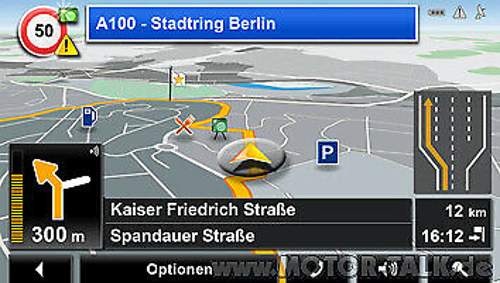

Dein Bild ist von iGO?
Stell dir vor, die Schilder auf deinem Foto fehlen und anstelle dessen hast du nur pro Fahrspur einen Richtungspfeil am oberen Bildschirmrand, entweder ausgefüllt oder nur umrahmt.
Macht das ganze deutlich übersichtlicher.
Wenn wir schon beim kopieren von PNA-Software sind, dass ist das wohl das richtige Bild (Navigon)
Navigon-feature-lane-assistent-pro-de
am 8. Juni 2011 um 14:05
So viele Informationen auf einem derart kleinen Display würden mich schon ganz wuschig machen, da lob' ich mir die klaren Instruktionen in der MFA.
