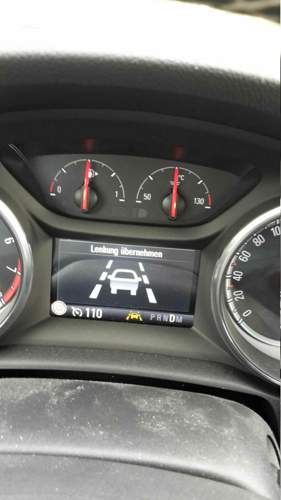

habe gestern meinen Opel Astra K erhalten.
Nun habe ich gestern und heute auf der Autobahn den Spurhalteassistenten ausprobiert.
Die optische Anzeige und Warnung funktionert.
Doch es erfolgt keine akustische Warnung und der Opel Astra K nimmt auch keine leichte Lenkradbewegung durch, wobei die Anzeige schon auf gelb wechselt. Auch beim Verlassen der Spur gibt es keine akustische Warnung.
So wie im Handbuch auf Seite 234 beschrieben funktioniert der Spurhalteassistent auf jeden Fall nicht. ;-)
Gibt es eine Möglichkeit den Opel Astra K abzufragen, ob der Spurhalteassistent einwandfrei funktioniert ?
Schon mal Dank im voraus.
gruss
graureiher

Mein K, EZ 03/17, warnt nicht akustisch, worüber ich doch ganz froh bin. Bei mir blinkt das Zeichen im Display auch nicht. Das Spurhaltesymbol wechselt nur von grün auf gelb bzw. orange. Das Gegenlenken ist relativ weich,man merkt ein leichtes ziehen am Lenkrad, mehr aber nicht.

Ich glaube hier mutest du dem System zu viel zu. Was du haben willst, geht in Richtung Lane Centering Control (Wikipedia, aber nur auf Englisch), der das Auto aktiv in der Mitte der Fahrspur hält - z.B. wie Tesla Autopilot.
Ein klassischer Spurhalteassistent (Lane Keep Assist) greift nur ein, wenn die Markierung überschritten wird bzw. es zu einer Überschreitung kommen kann (und auch nur hier in Grenzen) - er soll also keine Fahraufgabe abnehmen sondern Fahrfehler korrigieren bzw. abmildern. Deshalb spielt dein Auto auch "Ping Pong" zwischen den Markierungen.
Zum Verhalten im Astra K:
Ich kenne es ebenfalls nur ohne akustische Warnung, aber mit Farbwechsel des Symbols von grün auf orange (+ blinken bei Lenkeingriff, aber das ohne Gewähr - muss ich nochmal testen).
Übrigens ist das Symbol auch grün, wenn nur die Markierung einer Seite richtig erkannt wurde (z.B. verwaschene Mittenmarkierung mit wenig Kontrast) - hier hast du natürlich keinen Eingriff an der nicht erkannten Seite.

Es gibt sehr wohl eine akustische Warnung. Und zwar wenn man sehr steil und abrupt die Spur wechselt auf der BAB ohne zu Blinken bspw.
Dann gibt es ein TutTutTut :D
Kam bei mir aber bei 70k km zu 90% Autobahn nur 2-3 mal vor wenn ich zu früh geblinkt habe und den Spurwechsel deutlich zu spät durchgeführt habe.
Gefühlt würde ich sagen er warnt nur akustisch wenn Geschwindigkeit und Winkel des Überfahrens so hoch liegen, dass ein Gegenlenken des Systems entweder zeitlich nicht mehr machbar ist oder evtl die Fahrzeugstabilität massiv beeinträchtigen würde.
Der Spurhalteassistent bei Opel regelt sehr "spät". Dadurch kann es dazu kommen, dass man in der Spur hin und her pendelt.
Ich finde das sehr angenehm, da man ja im Normalfall das Fahrzeug ganz normal führt und nicht autonom fahren lässt. Also regelt das Auto im Normalfall NICHT.
Beim VAG-Konzern greift das Auto viel früher ein und versucht, das Auto immer mittig in der Spur zu halten. Ist für mich total nervig, wenn einem pausenlos das Lenkrad verdreht wird. Schalte es immer wieder aus, weil es mich echt sehr doll stört.

Genau. Und zwar, bis eine gewisse Zeit überschritten wurde und das Auto den Fahrer warnt.
