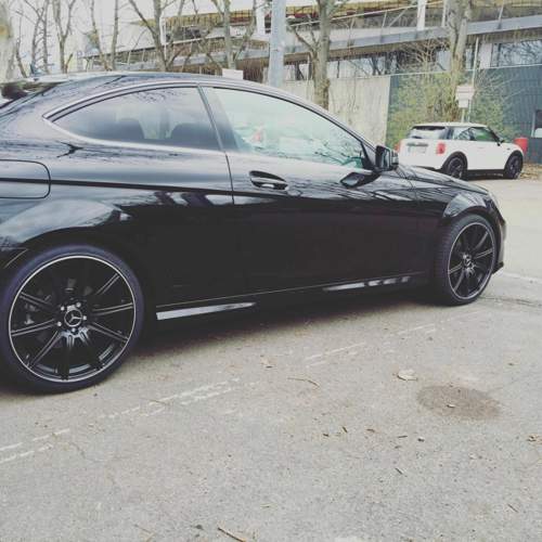

Hallo Forum
Ich hab mir jetzt die Keskin Kt16 in schwarz gegönnt (8.5 x 19 ET45) 235/35 Rundum.
Für eine bessere Optik würde ich hinten noch Spurplatten verbauen müssen. Die Frage ist jetzt wie viel mm pro Seite? Hat jemand ähnliche Felgen und Reifen Maße??? Und längere Schrauben werde ich ja auch benötigen denke ich.....
Vielleicht kann mir da jemand helfen.
TÜV tauglich müsste es alles auch sein natürlich...

wieso nicht erstmal auf der Hersteller Seite schauen zb. H&R dort steht doch alles immer wieder die gleichen Fragen, oder Suche benutzen
20er Platten pro Seite wirst du bedenkenlos verbauen können

Also ich fahr 9,5er mit 255er reifen auf der HA, ET45 und da passt alles ohne Probleme.
Aber mach sie drauf und mess mal die Abstände zu den kotflügel wenn di3 Räder über Kreuz eingefedert sind. Aber wie gesagt 20 pro Rad sollten da locker drin sein

Ich meld mich zurück... Felgen sind drauf.
Jetzt sagt der TÜV Prüfer da geht quasi nix mehr was spurplatten betrifft und er nicht sagen kann ob er mir das eintragen kann.
8,5x19 ET45.. 235/35 Rundum..
Was mach ich nun :/

Wasserwaage senkrecht an die Kotflügel anlegen, dann sieht man es doch

was kann man nicht sehen, zwischen der Wasserwaage und dem Felgenhorn messen, wieviel Millimeter es sind, danach die Spurplatten suchen, an der Vorderachse ist unter 15mm nicht erlaubt
