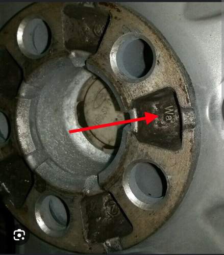

Hallo
Bei meinen ST Trackpack wollte ich heute vorne und hinten Spuplatten verbauen… Vorne hat alles super geklappt 18mm Pro achse
Hinten 30 pro achse, Funktioniert nicht da die normalen bolzen zu weit raus stehen und das rad nicht mehr drauf geht.
Hat irgendwer schon erfahrung damit gemacht ? Liegt es an den trackpack felgen oder was auch immer
gruß
4 Antworten
Da sind wohl die Gießtaschen zu flach.
Oder die Spurplatten zu flach für die Bolzen.
Liegt an deinen Felgen.
Themenstarteram 7. Januar 2024 um 12:32
Ja hab ich auch gedacht weil die gießtaschen sind echt sehr flach.
meinst du wenn ich 40mm pro achse nehme das sie dann passen ? dann hab ich ja mehr luft wo der bolzen verschwindet?
Danke dir
Musst du messen.
Der gute alte Zollstock ist in diesem Fall der bessere Ansprechpartner ;)
