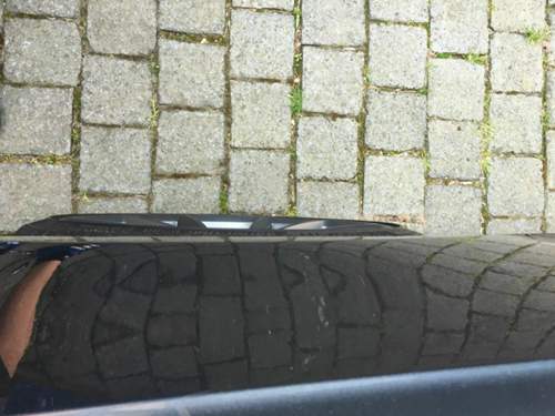

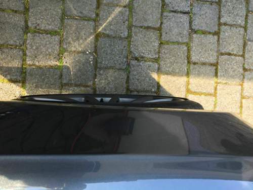

Hi , ich fahre die Audi 9x20 ET 26 V Speichen Felgen mit 265/2/30/20 Conti Sport Contact 3
mit vorne 10mm pro Seite und hinten 15mm pro Seite . Heute beim TÜV gewesen und eingetragen bekommen .
Der Tüvler meinte nur das ist das maximum , aber mehr wollte ich ja auch nicht .
Spurplatten von H&R vorne 2055668 und hinten 3055668 .
War in der Bucht als Komplettpaket mit passenden Radbolzen .
Hinten hat er zwar etwas gemeckert , aber weil " nur " die Felgenschutzleiste rausschaut hat er sein ok gegeben .
