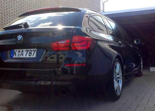

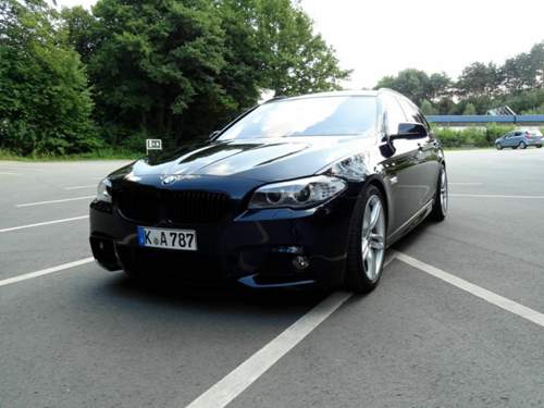

Ich fahre bei 245/45 R 18 vorn Spurplatten 10 mm und hinten 15 mm, von H&R. In dieser Kombination gibt es von H&R eine ABE - m. W. gibt es keine ABE nur für hinten.
Die Befestigung erfolgt mittels der von H&R mitgelieferten längeren Radschrauben.
Auf dem zweiten Bild ist der Unterschied neben einem F11 mit M-Paket und 19" Rädern zu erkennen.
Der Chaosmanager
Spurverbr-re-15mm

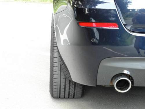

was habt ihr am Radlauf angebracht? (für 5er F10)
(Was man evtl. nach der TÜV Abnahme wieder entfernen kann)
der TÜVer will so eine "Radlaufverbreiterung" sehen.
Auflagen zur Radabdeckung EB2
Auflage / Requirement
Breite der Radabdeckung 10 in mm
Gültig für Achse 2
EB2)
10
2
Eine ausreichende Abdeckung der Rad-/Reifenkombination ist durch Anbau von
10mm auftragenden und dauerhaft befestigten Radabdeckungsverbreiterungen im Bereich
von 30 Grad nach vorne und 50 Grad nach hinten (zu der senkrechten Mittelachse des Rades) herzustellen. Die gesamte Breite der Umrüstkombination muss, unter Beachtung des maximal möglichen Betriebsmaßes des Reifens (1,04 fache der Nennbreite des Reifens), in dem oben genannten Bereich abgedeckt sein. /
