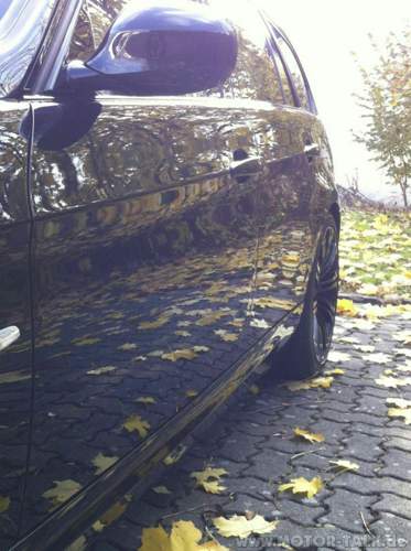

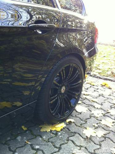

Ich fahre im Winter MAM B1 in der Größe 8x18 ET35 mit 235/40 18 und habe ebenfalls nur hinten 2x 15mm H&R verbaut, Optik ist Top.
Und nicht vergessen, Du brauchst auch längere Radbolzen.

ich hab 2 Fotos angehängt, damit Du dir mal ein Bild machen kannst.
Die 235er Winterreifen (Dunlop 3D) wirken sehr schmal, insofern sollte 20mm auch locker passen.
