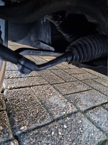

hey leute ich habe folgendes problem
ich hatte heute einen kleinen unfall, mir hat ne dame die vorfahrt genommen und ich bin mit meinem wagen vorne rechts in ihren wagen reingefahren mit ca 15-20 kmh maximal.
als ich nach dem die polizei da war losfahren wollte kam im display direkt die meldung fahrstabilisierung gemäßigt weiter fahren, und ich bemerkte das der lenkrad stark vibriert und der wagen schwammig fuhr( zog nach links ich lenke recht kommt verzogert nach dann war ser wagen zu weit rechts ich lenke links kommt der zu spät nach und halt extremes zittern am lenker und man hört auch ein vibrations Geräusch).
ich habe unterm wagen geschaut und sah das die spurstange extrem verbogen war, lt gutachter soll die elektronische lenkung in ordnung sein rein optisch gesehen da ich ein xdrive habe mit elektronischer lenkung habe ich angst das die elektronische lenkung auch ein weg hat ode bzw wenn ich so mogen zur achvermessung fahre (2km von mir) das da noch mehr kaputt gehen kann was sagt ihr ist der lenkgetriebe schon im arsch oder ist die vibration so weil der reifen rechts nach innen gebogen ist obwohl der linke reifen gerade steht? unten nochmal ein foto von der spurtange.

Hab ich das jetzt richtig verstanden, du möchtest mit dieser Spurstange die Achse vermessen / einstellen lassen?
Lass das Auto stehen und in eine Werkstatt schleppen, das muss repariert werden. Wieso fährst du nach so einem Unfall den Wagen überhaupt noch?
Selbst wenn das Lenkgetriebe noch in Ordnung ist, was ich nicht glaube, dann machst du es durch die Weiterfahrt bestimmt nicht besser.
Der Reifen muss doch auch total schief stehen...
ich muss eine achvermessung machen fürs Gutachten ist mir klar das die stange hinüber ist nur ich benötige einen beleg, ich bin von unfall ort nach hause gefahren weil ich auf meiner str unfall hatte 500m weg und mir viel es bei der fahrt auf wie oben beschrieben.
Mit dem Auto würde ich – insbesondere weil xDrive – keinen Meter weiter fahren.
Das sieht einfach nur böse aus. Du musst das andere Auto wohl mit dem Rad erwischt haben, denn sonst wäre die Geschwindigkeit unplausibel. Da wird wohl viel mehr dahin sein, nicht nur die Spurstange. Mit den Fotos würde ich die Werkstatt deines Vertrauens kontaktieren, um weitere Vorgehensweise abzustimmen.
das habe ich und in der werkstatt meinte er er vermutet das es nur bei der spurstange sein sollte inkl spurstangen kopf. ok dann schlepp ich es bis zur achvermessung lieber ab die 2 km riskiere ich dann lieber nicht. ja virne rechts an der felge sind auch kratzer

die vibrationen waren weil der reifen nicht mehr gerade stand spurstange wurde gewechselt alles läuft ohne probleme
Und da sind sich alle sicher? Normalerweise wird bei sowas das Lenkgetriebe gewechselt.

da wo der unfall passierte war es ca 500m von meinen haus da sah ich ja nicht das die koppelstange verbogen war, wie auch von aussen ist kaum was nur paar kratzer an der stosstange sonst nichts. als ich losfahren wollte kam die meldung ich konnte trotzdem fahren weil es ja 2 min von meinem haus weg war da angekommen sah ich die koppelstange als ich mich drunter gebückt habe. und ja die versicherung zahlt es aber ich habe für die koppelstange inkl einbau und abschleppen 300 euro gezahlt muss nur noch ne neue felge her da die alte etwas zerkratzt ist und die Stoßstange lackieren lassen da habe ich paar tausend euronen plus als wenn ich es die Versicherung machen lasse logisch oder? garantie hat der wagen eh nicht mehr
Könntest du interessehalber mal 1-2 Bilder von der Schadenseite posten? Würde mich mal interessieren, wie es aussieht.
PS: das ist die Spurstange :p
