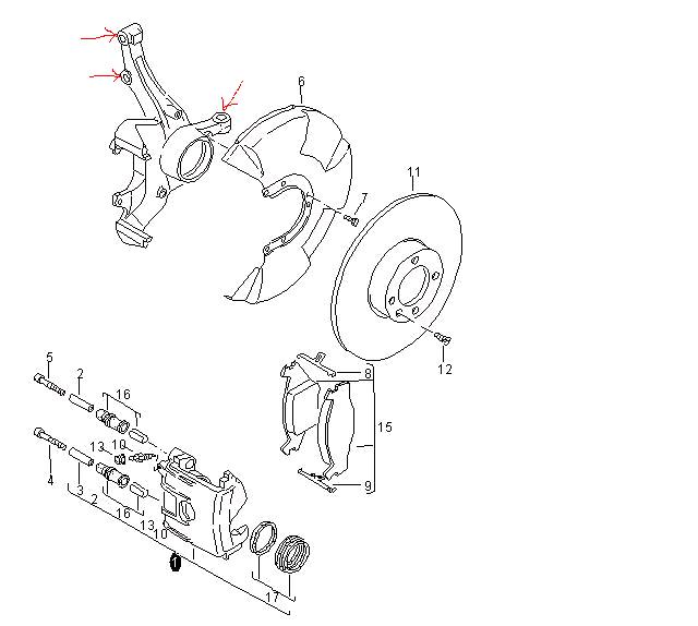

Bei der Wartung der Vorderachse klemmt es momentan an 2 Stellen:
Der Spurstange und den Verschraubungen des Fahrwerks.
Wenn ich es "Jetzt mach ichs mir selbst" richtig entnommen habe, ist die Spurstange lediglich eingesteckt und mit einer Mutter gesichert.
Die sicherungsmutter habe ich ab, die Stange bekomme ich aber nicht raus.
Der große Abzieher findet keinen Halt, der kleine bekommt die Stange nicht bewegt.
Gibt es da einen Trick oder ist die doch nicht nur gesteckt?
Die Muttern von der Fahrwerksverschraubung sitzen ebenfalls gnadenlos fest.
Mit Rostlöser und Muttersprenger war nichts zu machen.
Hat jemand einen Tip?

Zur Lokalisation der betroffenen Stellen:
(Bild von Koni205 geklaut)
Für die Spurstange.... bei mir hat auch nix geholfen.
Hab dann das Federbein ausgebaut, quer umgelegt, mutter wieder ein paar gänge auf das Spurstangengelenk geschraubt, und dann ordentlich mitm Hammer dagegengezimmert:D
Ps: dann kein öl auf die Reibflächen träufeln sonst kriegst das ding nichtmehr fest
PS: warum willst die 2 Federbeinschrauben aufmachen????

Die Achsschenkel sollen eine Komplettrenovierung bekommen (siehe Rick Jordans Link) und dann in einen anderen Golf der derzeit noch welche ohne ABS hat.
Bei dem Schlachtgolf ist es egal wie die Spurstange und das Fahrwerk danach aussehen. Beim Empfängergolf wären Schäden bei der Demontage dagegen ärgerlich.

Kugelgelenke kriegt man dann heruas wenn man die Mutter gelöst hat...auf der einen Seite des Auges (das ist das Ding wo der Kegel des Gelenks drinsteckt) mit nem Fäustel gegenhält und auf der anderen Seite einmal gezielt und mit ordentlich Wummes auf das Auge schlägt.
Durch den im elastischen Bereich kurzen Verformungsimpuls löst sich der kegel in der Kegelbohrung.
Hasensch-....
gib dem kugelgelenk mal ordentlich mit dem hammer von unten nach oben rausklopfen. ging bei mir immer. zwecks den FW schrauben, wie sdu sie nennst, mit nem schlagscharuber ran und mit nem schlüssel gegenhauen. aber etwas mit gefühl, mir ist schonmal eine solche aberissen.
