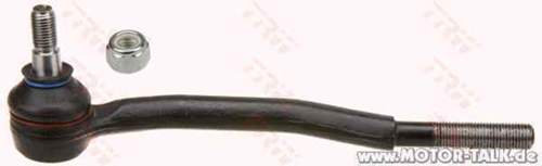

nachdem gestern festgestellt wurde, dass meine Spurstangen vorne dringend getauscht werden müssen, hab ich mich mal nach den Preisen etwas umgesehen und bin jetzt völlig verwirrt!
Bei einem Dienstleister für Fahrzeugreparatur mit einem großem A am Anfang wurde mir ein Preis von 124,00€ (pro Stück) genannt! Bei einem anderen Zulieferer nannte man mir einen Einkaufspreis für eine Spurstange von 75,00€.
Schaue ich jetzt in einem bekannten Auktionshaus sehe ich einen Preisunterschied, den ich mir nicht durch Qualitätsunterschiede erklären kann.
Zudem gibt es unterschiedliche Spurstangen für den Omega B von der Firma FEBI die für etwa 40€ pro Stück zu haben sind.
Die von ATP taugen sicherlich nichts? (wenn ich diese überhaupt verbauen kann)?
Kann es Unterschiede zwischen der Serien und der Sportvariante beim Omega in den Spurstangen geben?
Verwunderlich war diesbezüglich, dass die nach dem ich bei der Teileanfrage 0035/383 angegeben hatte auch noch die FGnr. von mir wollten, was noch nie nötig war!
Es wäre toll, wenn mir jemand von euch ein Beispiel geben kann, welche ich nun verbauen kann.

Die oberen Federbeinaufnahmen sind äußerlich gleich. Die von Kayaba sind nicht anders, als die Originalen.
Die Spurstangen FL zu VFL unterscheiden sich minimal und zwar ist die äußere Kröpfung etwas anders. Dadurch steht der Spurstangenkopf im Achsschenkel gerader.
Der Achschenkel ist wohl auch anders (zumindes hat der FL 'ne andere Teilenummer als der VFL).

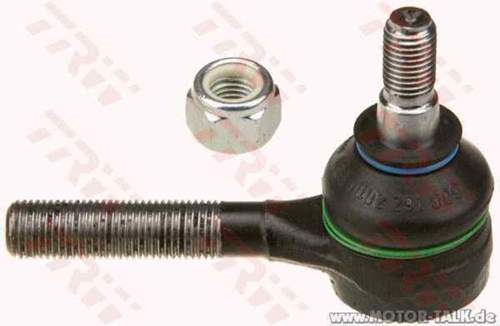

Moin Moin,
Die Spurstange ist in unterschiedlichen Teilen gegliedert.
Hierbei redet man von der äußeren Spurstange (dem Kopf), innere Spurstange ( dient zur Verstellung der Spur) und der inneren Spurstange.
Diese Teile kannst Du im Zubehör auch einzenld kaufen, da man eigentlich nur die beiden äußeren benötigt.
Die hinteren Spurstangen sind gleich, d.h da gibt es kein links und rechts.

Naja, das Problem ist meist, dass die Stange innen völlig verrostet ist und somit keine Möglichkeit mehr besteht, die Spur einzustellen.
Die Spurstangen von Febi sind eigentlich nur für den VFL. Passen tun'se zwar auch, aber der äußere Kopf steht schräger zur Aufnahme des Achsschenkels.
Die zur OE-Nummer passenden Spurstangen gibt's nur von TRW(=GM) und QH und NoName.
Ich hatte auch die von Febi drinne und jetzt welche vom AH Augustin (keine Ahnung, welche Marke, aber das AH ist ein FOH, der Identteile anbietet, die gar nicht so schlecht sind). Die Febi Spurstangen waren auch nach zwei Jahren vergammelt.
Wenn die jetzigen Spurstangen wieder zwei oder drei Jahre halten ist's OK. Die TRW waren mir dann doch zu teuer und die QH gibt es in D äußerst schwierig.
