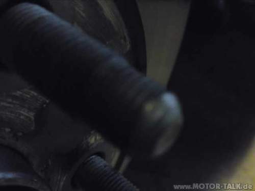

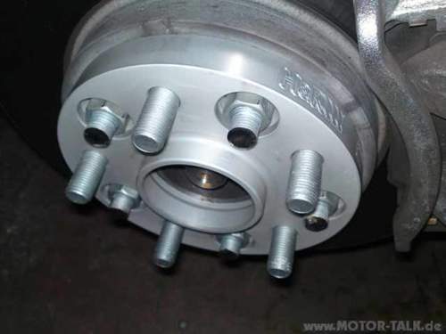

Hallo ,
habe mir bei ebay Spurverbreiterung bestellt 40mm .
Platten sind promt geliefert worden .
Beim Einbau hab ich festgestellt das die Origradbolzen trotz Distanzscheibe noch rausragen , so das die Alufelge ca 3mm in der Loft steht.

Anbei ein Bild der Radbolzen und mit montierter Spurverbreiterung.

Hallo
Gib mal in die Suchfunktion Spurverbreiterung ein
dort sind genügende Antworten;)
Hier die Kurzfassung:
1. Nein, du hast keine besonderen Felgen.:D
2. Ja, die Radbolzen müssen um den Teil ohne Gewinde gekürzt werden.
3. Mußte ich auch und ist auch nicht weiter schlimm.
4. Notrad (Stahlfelge) geht dann nicht mehr.

Genau richtig, du musst nähmlich nur die so genannten einfädelhilfen abschneiden das ist der erste teil ohne gwinde und somit keinerlei nachteile für die Befestigung. Ich hatte das selbe Problem, was sich aber nach kurzer zeit erledigt hatte :-)

Neue Radbolzen kann man einpressen lassen, aber wozu? Ich habe die Spurplatten auch und das kürzen der Bolzen war absolut kein Problem.

Danke, sind 20mm oder mehr und wieviel von den Bolzen hast du wegmachen müssen?
20mm pro Seite, Achse also 40mm.
Nur mal ne kurze Frage: wie wurden die Bolzen gekürzt?
Flex oder Säge - kann man in die Bolzen "Wärme" reinbringen (per Flex) oder sollte man aus Sicherheitsgründen (wegen Festigkeiten etc.) die Bolzen eher per Säge kürzen?
