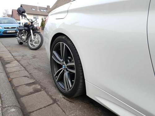

Servus :-)
Hat hier jemand auf m Cabrio Spurverbreiterungen montiert? In Verbindung mit dem Serienfahrwerk und der originalen 19 Zoll Rad Reifen Kombi?

ich hab von H&R die Trak+ Spurverbreiterung in Schwarz pro Achse (VA&HA) 20mm montiert und finde es passt perfekt,

Habe vorne pro Seite 10mm und hinten 13mm sowohl für die 18" als auch für 19" eingetragen und drauf. Abmaße Räder F30,31,32 sind gleich.
Passt perfekt.
Habe auch vorne 10 mm bzw. hinten 13 mm pro Seite, passt gut. Hab sie für die Sommer- und Winterräder eintragen lassen, wobei ich im Winter fasst garnicht fahre.

Habe auch 10/13, sowohl Sommer 19" wie Winter 18" (M Fahrwerk). Sieht super aus. In der Werkstatt hatten sie anfangs vorne die 13 und hinten 20 zum Probieren drauf, ich fand es sah prollig aus...

Mit 13mm pro Seite HINTEN passt super! Kollege hat auf identischem Fahrzeug mit 20" Felge ganz knapp sogar 15mm pro Seite drauf.
10/13mm p.Seite 18" 396
10/13mm p.Seite 19" 442M
Hi
Also ich habe hinten wie Berba11 26mm/Achse mit der 19" Mischbereifung. Mehr muss es wirklich nicht sein. Wobei man wohl 1-2mm auch nicht sehen würde.

Also mit 26mm pro Achse hinten steht der recht bündig und satt da. 15mm und mehr pro Seite wird dann erstens schon sehr knapp und zweitens kommen die Räder dann schon recht weit raus. Bei den 18" mit der ET34 ist es dann sehr eng hinten.
Habe wegen der 10mm pro Seite vorne keine negativen Auswirkungen erfahren. Im Gegenteil liegt er insgesamt sehr gut und satt in Kurven. Liegt sicher auch etwas an den Schnitzerfedern.
