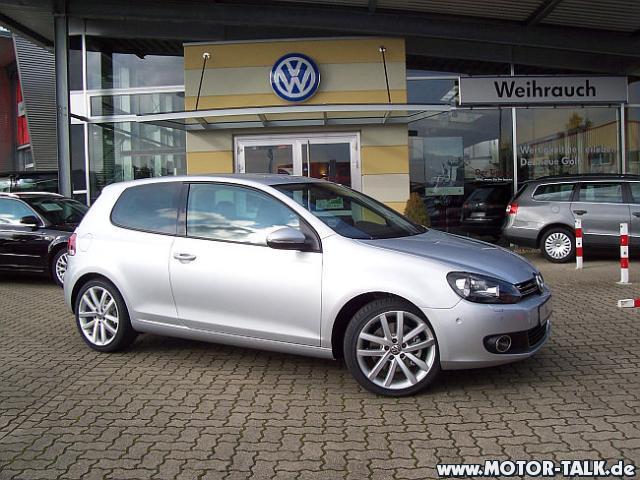

Noch habe ich ihn nicht (und werde wohl auch noch ein wenig warten müssen :-() aber ich denke "der Auftritt meines Neuen" könnte durch eine Spurverbreiterung noch gesteigert werden.
Fährt schon jemand mit entsprechenden "Platten" und hat weitergehende Informationen/Händler/Preise dazu?
Interessant wäre auch zu wissen, ob dies den Achsen oder anderen Teilen grundsätzlich schadet und wie breit diese maximal sein dürfen (was vermutlich auch von den aufgezogenen Felgen abhängig sein dürfte). Ich selbst werde die 17 Zoll Porto Felgen drauf haben...
Wäre überdies eine komplett neue Achs- und Spurvermessung bzw. Einstellung notwendig?

Hallo ,
Ich denke das das nicht erforderlich ist.Hast ja nur 10-25 mm breitere Spur,da verändert sich an der Achsgeometrie nichts.
Wegen der max. größe ist das schwer zu sagen,da die Achsen nicht alle gleich sind(so ists bei BMW)
Hab da nur immer aussagen wie: die könnten schon reinpassen bekommen;
Und mit 8mm hatten wir noch nie das die nicht passten.
Also ausprobieren und zum TÜV absegnen lassen.

Mal als Info, ich habe am Golf 5 (6er ist ja dasselbe) bei 7,5JX18 ET51 Felgen 20mm die Seite hinten als Spurverbreiterung. Ist sehr sehr knapp, aber die Lauffläche ist abgedeckt und Tüv Segen habe ich auch bekommen.
Sicher geht vorne 20mm und hinten 30mm die Achse, solange es Serienfelgen sind.
So sieht es mit meinen Winterrädern (auch nur 16Zoll ET50) bei 20mm die Seite aus, schleißt genau ab.

dies sind in etwa die Angaben von H&R selbst zum Golf VI (HA 24 und VA 16) bei den oben genannten Felgendaten.

Versteh ich das richtig, dass du an der HA eine Verbreiterung von 40mm (20mm pro Rad) verbaut hast?
Das habe ich an meinem Golf auch vor. Ich würde mich auch mit 30mm zufrieden stellen, aber ich möchte gerne die Original Radbolzen und Diebstahlsicherung verwenden und dies geht nur ab 40mm.

Weil qwertzuiopasdfg berichtet hat, das er an seinem Golf V 20mm die Seite verbreitert hat. Und um auszuschließen, dass ich dies falsch interpretiere habe ich nachgefragt.
Ich denke wir reden aneinander vorbei. Ich habe nicht vor die Vorderachse zu verbreitern. Ich rede ausschließlich von der Hinterachse. Ich habe vor pro SeiteRad um 20mm zu verbreitern, d.h. 40mm auf der Hinterachse.

Ja 40mm die Achse hab ich drauf. Hier das Bild als Beweis mit den Detroits.
