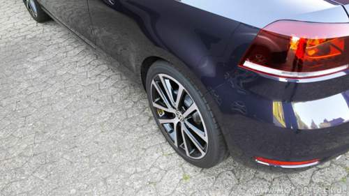

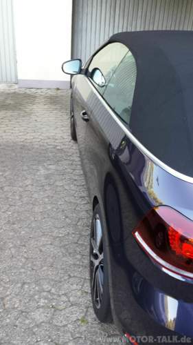

Ja 40mm die Achse hab ich drauf. Hier das Bild als Beweis mit den Detroits.
