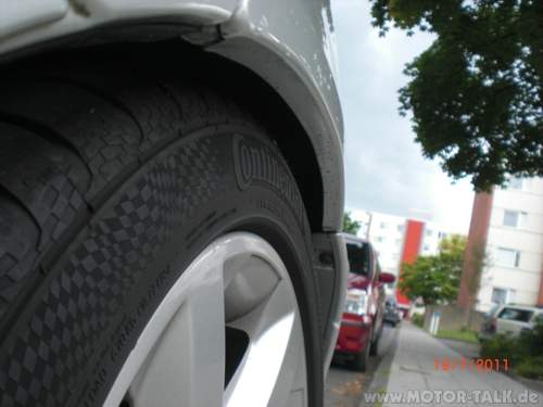

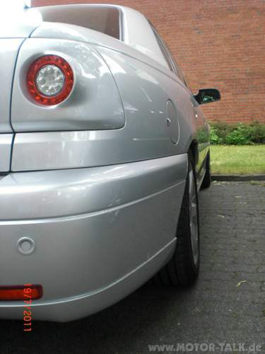

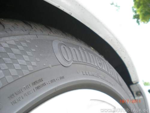

ich habe bei mir 50 mm, also 25 mm pro Seite verbaut und 30 mm/ 30 mm tieferlegung, musste nichts verändern, original 17er Felgen, mit 235/45 Reifen
vorn auch 25mm pro Seite?
Ne Vorne momentan noch garnichts, mein TÜV-Prüfer sagt, max. 10 mm pro Seite, aber lieber 5 mm, der meinung bin ich auch, mache es später so, muss noch paar andere sachen dran bauen,
Kannst Du vielleicht mal ein Bild einstellen wie es bei Dir aussieht?
Spiele auch schon eine Zeit mit dem Gedanken.
am 19. Juli 2011 um 0:45
das Endmaß zwischen Kotflügel und Reifenflanke ist 6mm. Alles drunter wird der Tüv bemängeln. Am Besten mal anbauen den Wagen volleinfedern und dann sieht man sehr schön ob was schleift. Es gibt auch da noch was aus der Unerlaubten Trickkiste, wenn am ende 1-2 vielleicht sogar 3 mm fehlen sollten, ist es einfach die von der Spuplatte abdrehen zulassen als nochmal kleinere Platten zukaufen.
mfg
Themenstarteram 19. Juli 2011 um 6:16
Hätte mich auch interessiert. Deshalb habe ich sein Profil angeklickt, dann auf das Foto des Omega gehen und vier Bilder anschauen. Dann fällt einen ein, das war ja der mit den geänderten Rückleuchten. Leider sind die Bilder von den Spurbreiten nicht ganz so aussagekräftig.
