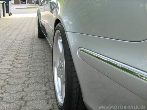

Hängt wohl mit der Definition des Wortes 'bündig' zusammen...
Bild  AMG's 9,5 x 19 ET eff. 26 mit 265 / 30
015
