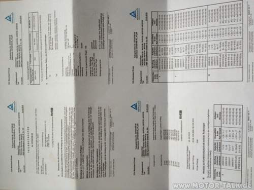

Hab jetzt die neuen Felgen drauf in Größe 8,0 x 18 ET 15 mit Reifendimension 245/40 W18 XL. Die gleichen Felgen gab es nochmal mit ET 30, aber ich habe mich für die Ausführung in ET 15 entschieden, weil ich annahm, dass die Radhäuser etwas besser ausgefüllt werden. Eine Fehlannahme...?
Vorn schaut es auch ganz gut aus, nur hinten fehlt es sich noch um ein Stück'le. Kommt natürlich blöd, wenn die Felgen vorn passen, aber hinten noch Luft nach außen bleibt... :D
Nun zur eigentlichen Frage...
Weiß zufällig jemand aus dem Stehgreif heraus, wieviel Verbreiterung bei ET 15 Felgen auf dem E60 VFL hinten noch machbar ist? Irgendwo hab ich mal was von einer Mindest-ET gelesen, die nach der Verbreiterung verbleiben muss, aber das Gutachten der letzten H&R Verbreiterungen hab ich dem Käufer des E90 mitgegeben...
Normalerweise schau ich selbst auf die Gutachten der H&R Seite, aber irgendwie lassen die sich bei mir am PC gerade nicht öffnen. Ein kleines PdF Problem, möchte ich meinen...

Soweit ich weiß, bietet H&R für hinten eine Spurverbreiterung von 40 mm (20 mm je Seite) mit ABE an. Demnach wäre bei einer ET von 15 immer noch 15 mm je Seite möglich, ohne dass Karosseriearbeiten erforderlich wären.
Der Chaosmanager
Du kannst pro Seite ohne Probleme 15mm nehmen dann hast du ET 0 und kein Problem beim tüv.
@Chaosmanager: es gibt von H&R keine ABE nur teilgutachten und diese müssen alle eingetragene werden.

Ergäbe eine ET 15 mit einer 20mm Verbreiterung nicht eine ET von -5? Oder bin ich da gerade komplett auf dem Holzweg? dachte beim E90 was gelesen zu haben von einer zu verbleibenden Mindest-ET von 8. Kann mich aber auch total täuschen...
Bei 20mm Spurverbreiterung und eine ET 15 Felge hast du -5ET aber da musst du Kanten umlegen.

Stimmt, die Spurverbreiterungen von H&R auf dem E90 musste ich seinerzeit auch eintragen lassen. ET 0 wäre also möglich? Nun gut, das wären dann die 30mm Verbreiterungen pro Achse. Immernoch besser als gar nix... :D

Von H&R gibt es für den E60/61 für die Spurverbreiterung 30 mm vorn/40 mm hinten eine ABE in Verbindung mit der Serienbereifung.

Genau so sieht es aus. Die ABE gilt aber nur für die Original-Serienfelgen. Die Teilegutachten gehen meines Wissens nach bis ET -5. Bin mir daher nicht so sicher, ob man die Kanten hinten dann wirklich umlegen muss.
Die Platten von H&R mit ABE würden hinten in Verbindung mit Serienbereifung zu einer ET 0 führen. Dafür ist nicht mal ne Eintragung notwendig.

Laut der ABE gilt diese auch bei der Bereifung 245/40 R 18 auf 8 x 18 Felgen, allerdings ist dort als Auflage vermerkt, dass bei dieser Größe die Kotflügelinnenkanten hinten aufzuweiten sind.
Nach meiner Erfahrung passt es auch ohne Nacharbeiten der Kotflügel, aber - wie gesagt - so steht es eben in der ABE.

Nun gut, bei einer vorhandenen ABE ist sowieso keine Eintragung notwendig. Bei einem Gutachten schon. Heißt allerdings nicht, dass bis zu einer ET von 0 "grundsätzlich" keine Eintragung notwendig wäre. Müsste man halt der ABE oder dem Gutachten entnehmen.
Im Anhang das Gutachten der H&R Verbreiterungen für einen 5'er (PdF funktioniert jetzt Gott sei Dank wieder... :) ). Normalerweise kann man sich alles daraus entnehmen, was wichtig ist. meine Frage ist demnach beantwortet... :D

In dem von NeoNeo28 eingestellten TÜV-Gutachten steht allerdings gleich auf der ersten Seite:
"Nach der Durchführung der technischen Änderung ist das Fahrzeug unter Vorlage des vorliegenden Teilegutachtens unverzüglich einem amtlich anerkannten Sachverständigen oder Prüfer
einer Technischen Prüfstelle oder einem Prüfingenieur einer amtlich anerkannten
Überwachungsorganisation zur Durchführung und Bestätigung der vorgeschriebenen Änderungsabnahme vorzuführen."
Der Chaosmanager
