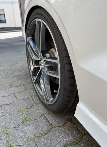

Hallo, ich fahre die orginal Audi A3 Wing Design Felgen in 8x19 ET49 mit Orginal Sportfahrwerk 15mm.
Gibt es Spurplatten die man Abe fahren könnte?
Habt ihr da Empfehlungen welche ich da maximal nehmen könnte?
Sowohl für vorne als auch für hinten?

Die ABE für die H&R-Spurplatten ermöglicht bis zu 20mm vorne und hinten. Bei 19-Zoll-Rädern mit 235er-Bereifung ist aber immer eine Abnahme durch einen Sachverständigen vorgeschrieben, auch schon für 8mm.
Ich habe mit 18-Zoll und 225er-Reifen vorne 12mm und hinten 15mm aufgezogen. Das sieht harmonisch aus und gleicht immer noch nicht aus, dass die Spur vorne breiter ist als hinten. Die Variante geht auch ohne Vorführung beim TÜV.

Mein TÜV Mann hat das anstandslos eingetragen merke auch nicht das es irgendwelche Probleme macht. Hatte ja genau das Problem was du beschreibst. Mit der OZ Felge war der Bremssattel zu fett und eine 12 er Platte hätte nur 1 mm Platz zwischen Felge und Sattel gehabt.

Bisher hatte ich 8.5x19 mit ET 46 allerdings S3 8V und die stehen schon gut.

Da ich am Fahrwerk nix gemacht hab hat das gepasst kann aber bei der Limo anders sein

Hab ein Bild im meinem Beitrag angehangen
